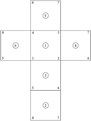

ヘキサ要素
3D ヘキサ要素。
Hex8
Configuration 208 - 8節点 3D (1次要素)ヘキサ要素。
1.
