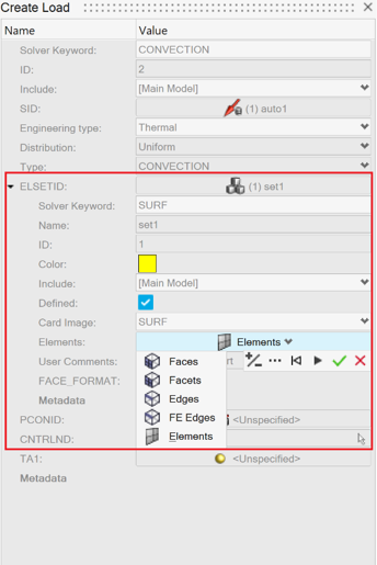

Thermalカードの改善
- CHBDYE、CONV、PCONVは、それぞれセットセグメント、荷重、プロパティエンティティとして整理されました。
- Conductionグループが削除され、"Heat Flux"が追加されました。

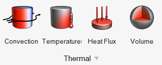

- CHBDYEは、OptiStructソルバー定義と一貫して、セットセグメントエンティティで定義できるようになりました。例えば、CHBDYEは2Dエッジで定義します。
