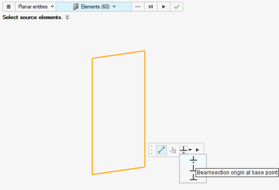

- ガイドバーのドロップダウンから Planar entitiesを選択します。
ソースエンティティを選択します。
エンティティ選択の目的は、断面の形状を定義することです。ビーム断面のコンフィグに応じたルールに基づいて、パートが分割されます。
オプション 説明 シェルビーム断面 - セレクタータイプをElementsに変更します。
- 作成する薄板断面を表す要素を平面内で選択します。
- Plotel、bar2、ロッド要素のみが保持されます(図 2)。

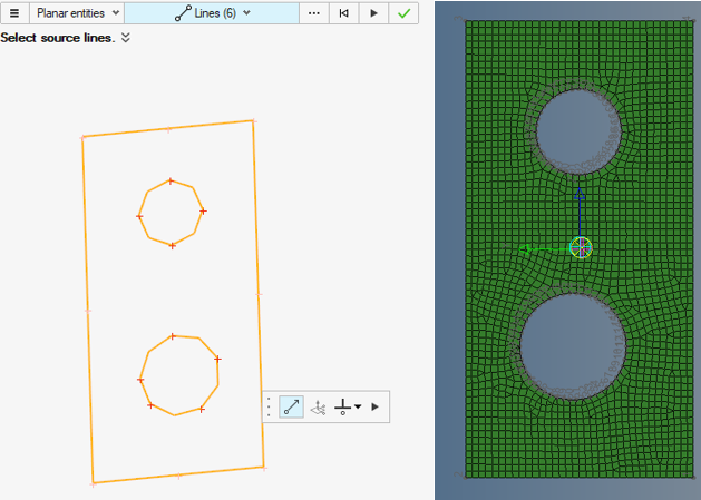

- または、セレクターをLinesに変更して、断面を定義するラインを選択します。
- ソリッド断面は、ラインのコンターから生成されたサーフェスとして作成されます。
- ネストされたコンターが見つかった場合、これらは穴と見なされます(図 3)。

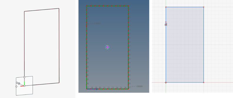

ビーム断面領域の目的の垂直軸としてマニピュレータのY軸を選択する際、常に選択した平面の法線が内向きになるように指定することを推奨します。この結果として、適切な変換が実行されます。図 7をご参照ください。この図は、マニピュレータによる選択と、結果として得られるスケッチとビーム断面を示しています。
ビーム断面にスケッチ(XY平面内で定義されたもの)を割り当てる際は、常にY軸が現状どおりとなるように変換が行われます。スケッチのX:Z軸が入れ替えられ、一方の軸が反転されることで、右手の法則にそのまま従った座標系が維持されます。
図 7. スケッチの向き
マイクロダイアログのドロップダウンから、ビーム断面の中心位置を選択します。
- Base points
- 平面のベースポイントをビーム断面の原点として使用します。
- Centroid
- 計算された重心をビーム断面の原点として使用します。
- Shear center
- 計算されたせん断中心をビーム断面の原点として使用します。
スケッチが作成される場合、この原点オプションは、エンティティエディター内のビーム断面データ名Centerに反映されます。

ビーム断面と(選択されていれば)スケッチが作成されます。前述のとおり、ビーム断面とスケッチのエンティティの間には、参照座標系に関するいくつかの違いがあります。
軸の一貫性を保つために、選択とは反対の法線 / X軸を使用してスケッチが作成されます。スケッチのデータ名は、次のように入力されます:- Plane Origin: 平面のベースを使用します。
- Plane Normal: 選択された平面法線と反対の値を使用します。
- Plane X axis: 選択された平面Xと反対の値を使用します。

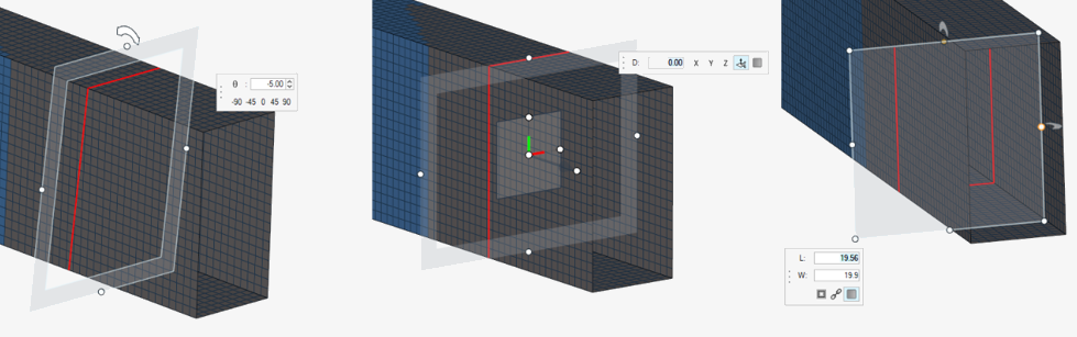

- ガイドバーのドロップダウンから Section cutを選択します。
(有限または無限)平面と交差するエンティティを選択します。
- 平面と交差する要素を選択します。
- シェル要素のみが保持されます。
- または、セレクターをSurfacesに変更して、交差するサーフェスを選択します。
- FEトポロジーサーフェスがサポートされています。
- サーフェススキンのみが考慮されるため、ソリッドエンティティを直接選択することはありません。
シェルまたはサーフェスの平面との交差によって、シェルパートを形成するラインが定義されます。
ソリッド / 弾性ビーム断面 - セレクタータイプをElementsに変更します。
- 平面と交差する要素を選択します。
- シェルと3D要素が保持されます。
- または、セレクターをSolidsに変更して、ソリッドジオメトリを選択します。
- FEトポロジーソリッドがサポートされています。
サーフェスまたは2D要素と平面との交差によって、ラインが形成されます。閉じたループが埋められて、サーフェス領域が形成されます。3Dメッシュまたはソリッドジオメトリとの交差によって、直接サーフェスが得られます。
弾性ビーム断面 - 弾性断面では、ソリッド断面と同じエンティティがサポートされています。
- 材料を考慮するのか無視するのかを選択します。
切断面を定義します。
必要に応じて、この平面の寸法を調整します。
図 8. 断面マニピュレータ
ヒント: 向きに関するヒント:以下のように、平面エンティティからビーム断面を作成する場合と同じ説明が、ここでも当てはまります:
- ビーム断面の2D領域では(Y,Z)軸が考慮され、Xは内向きの法線(画面の深さ)と見なされます。これは、X軸がGa → Gbに沿っているビーム要素座標系と一致するように行われています。
- スケッチ平面では、外向きの法線Zを有する(X,Y)平面が使用されています。
- マニピュレータには、Z軸のような法線も表示されています。
ビーム断面領域の目的の垂直軸としてマニピュレータのY軸を選択する際、常に選択した平面の法線が内向きになるように指定することを推奨します。図 7をご参照ください。この図は、マニピュレータによる選択と、結果として得られるスケッチとビーム断面を示しています。
