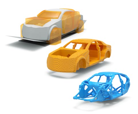

下の画像は設計空間のプロセスで、1番上のモデルはエンベロープがオレンジ色の透明なボリュームとして表示されています。これらのエンベロープボリュームは、ボクセル設計空間が作成される際に除外されます(中央の画像参照)。図 1.

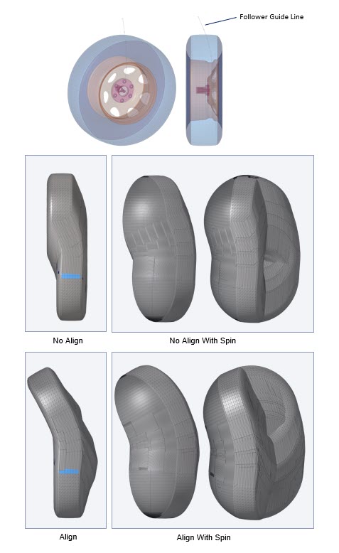

単純な直線的ドラッグでエンベロープを作成することも可能ですが、エンベロープを特定のパスに沿わせる必要があるケースは多く存在します。ここでは、スイープ機能でパスに沿わせるオプションがあります。また、ソースを開始角度/位置から終了角度/位置まで回転させることができるスピンも用意されています。
スイープ、スピン機能に加え、アライメントを制御するオプションもあります。用途によっては、アライメントの有無にかかわらず、スピンとスイープを組み合わせて使用する必要がある場合があります。図 2.
