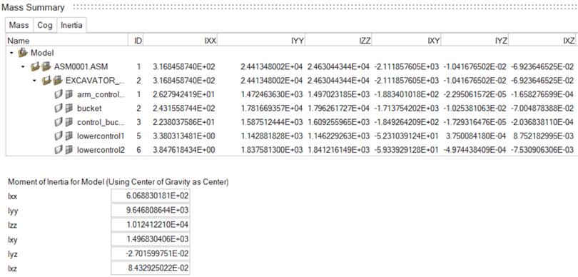

    2.
    コンポーネントごとにResult Typeとして選択されたCoGと慣性:

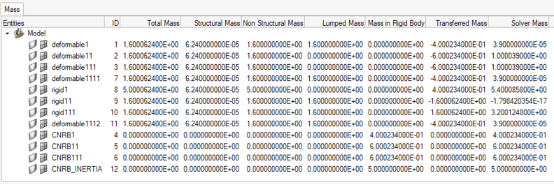

    3.
    Total Mass
    工学質量を次のように表します:
    Total Mass = Structural Mass + Non-Structural Mass
    Structural Mass
    FEメッシュに割り当てられたプロパティと材料特性から計算された、構造の物理的質量を表します。
    Non-Structural Mass
    構造メッシュ上で追加されたソルバー質量を表します。
    • LS-DYNAプロファイル内:
      • *ELEMENT_MASS_PART
      • *ELEMENT_MASS_PART_SET
      • *SECTION_SHELL内のMAREA値
      • *SECTION_BEAM内のNSM値
      • Lumped Mass
    • Radiossプロファイル内:
      • /ADMAS/3
      • /ADMAS/4
      • /ADMAS/6
      • /ADMAS/7
      • Lumped Mass
    • PAM-CRASHプロファイル内:
      • NSMAS /
      • NSMAS2 /
    Lumped Mass
    構造節点上で分散されている、非構造質量の部分を表します。
    • LS-DYNAプロファイル内:
      • *ELEMENT_MASS
      • *ELEMENT_MASS_NODE_SET
      • *ELEMENT_INERTIA
      • *ELEMENT_SEATBELT_ACCELEROMETER
    • Radiossプロファイル内:
      • /ADMAS/0
      • /ADMAS/1
      • /ADMAS/2
      • /ADMAS/5
    Mass in Rigid Body
    コレクター内の節点剛体要素の質量を表します。
    • LS-DYNAプロファイル内:
      • *CONSTRAINED_NODAL_RIGID_BODY
    • Radiossプロファイル内:
      • /RBODY
    Transferred Mass
    節点剛体要素または剛体パートに変換された節点質量を表します。
    • LS-DYNAプロファイル内:
      • *CONSTRAINED_NODAL_RIGID_BODYに変換された節点質量
      • CONSTRAINED_EXTRA_NODEまたはCONSTRAINED_RIGID_BODIESに結合された剛体*PARTに変換された節点質量。
      • 節点上で定義されている集中質量も剛体に変換されます。
    • Radiossプロファイル内:
      • /RBODYに変換された節点質量
    Solver Mass
    ソルバーによって計算された質量を表します。
    • LS-DYNAプロファイル内:
      • 弾性体*PARTの場合、集中質量は考慮されません。
        Solver Mass = Structural Mass + Non-Structural Mass + Transferred Mass – 非剛体節点上のLumped Mass
        この値は、d3hspファイルに書き込まれたmass properties of part内のtotal mass of partと比較できます。
      • 剛体*PARTの場合は、次のように集中質量が考慮されます:
        この値は、d3hspファイルに書き込まれたmass properties of rigid body material内のmass of rigid bodyと比較できます。
    • Radiossプロファイル内:
      • 集中質量は、/PART質量には考慮されません。
    関連する合計値がダイアログの下部に表示されます。
