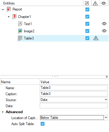

テーブル
レポートにテーブルを追加します。
- ReportまたはChapterレベルで右クリックし、を選択します。
または
レポートリボン、項目追加ツールグループから、テーブルをクリックします。 。図 1.
- 以下は、Tableエンティティに関連したプロパティです。
図 2.
- Name
- テーブルアイテムの名前プロパティを変更します。
- Caption
- テーブルエンティティのキャプションを指定します。このキャプションは、エクスポートされたドキュメントレポート内に表示されます。
- Source
- テーブルエンティティのデータ入力タイプを選択します。利用可能なオプションは次のとおりです。

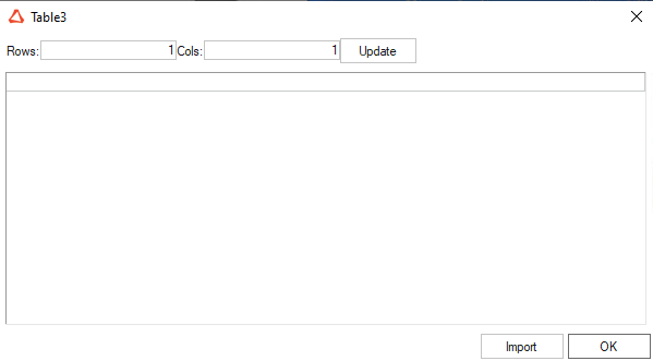

- Data
- データをテーブルエンティティに編集します。テーブルへのデータ入力は、以下の2つの方法で行うことができます:
図 4.

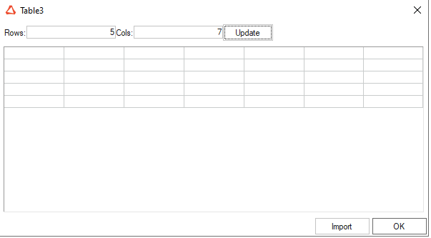

- Manual:必要な列数と行数を入力し、Updateをクリックします。これで、データを手動で入力可能な数の行と列が追加されます。
図 5.
- Import:CSVファイルまたはXLSXファイルからテーブルデータをインポートすることもできます。
- Importをクリックします。ファイルブラウザオプションが表示されます。
- ファイルを選択し、OKをクリックします。これで、ファイルからデータがインポートされ、テーブルエンティティに入力されます。

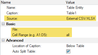

- External CSV/XLSX
- CSVファイルまたはXLSXファイルからデータをインポートします。必要なファイルを選択し、テーブルエンティティにインポートするセル範囲を定義します。

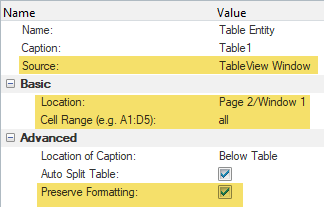

- TableView Window
- セッションのTableViewウィンドウからテーブルエンティティにデータをインポートします。LocationでTableViewのページとウィンドウを選択し、セル範囲やその他の高度なオプションを定義します。

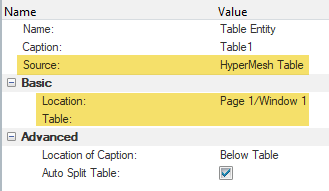

- HyperMesh Table
- セッションで既存のHyperMesh Tableコレクターからテーブルエンティティにデータをインポートします。LocationのHyperMeshページとウィンドウを選択し、Tableリストから目的のテーブルを選択します。

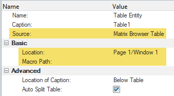

- Matrixブラウザ Table
- MatrixブラウザテーブルとMatrixブラウザ Macroスクリプトを使用して、テーブルエンティティのデータを生成します。

- Advanced
- Location of Caption
- リストからキャプションの位置を選択します。これらは、Microsoft Word内の標準位置です。テーブルキャプションの位置は以下が可能です:
図 10.

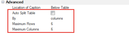

- Auto Split Table
- スライドまたはページで空いている領域に基づいてテーブルを自動的に分割する機能を提供します。
- BY
- テーブルを列方向または行方向に分割する場合に選択します。
- Maximum Rows
- テーブルの最大行数の値を入力します。
- Maximum Columns
- テーブルの最大列数の値を入力します。
