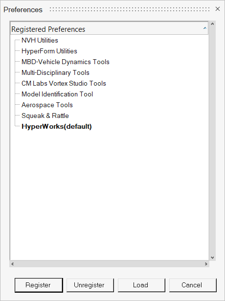

更新した自動保存のデフォルト設定を確認
  1. HWDプログラム(HyperView、HyperGraph、HyperGraph3D、MotionView)のいずれかを起動します。
  2. File > Load > Preference Fileを選択し、プリファレンスファイルをセットします。
    これで、登録されているすべてのプリファレンスファイルがリストされたウィンドウが開きます。
    1.
  3. Registerをクリックし、ファイルnew_autosave_bubble_help.mvwをブラウズします。
  4. Registered Preferencesのリストからnew_autosave_bubble_help.mvwを選択し、Loadをクリックしてプリファレンスファイルを読み込みます。
    1. 上部右側角にある赤いXをクリックして、ウィンドウを閉じます。
  5. 2分ほど待ち、作業ディレクトリのコンテンツをリストします。
    新しいファイルautosave.mvwが存在し、現在のセッションのバックアップが含まれています。

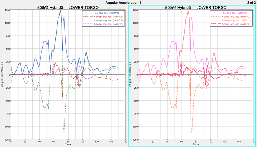

カーブのデフォルトの設定
  1. TextViewを開きます。
  2. メニューバーからFile > Open > Documentを選択し、プリファレンスフォルダーにあるcurve_defaults.mvwファイルを開きます。
  3. *BeginPlotDefaults()行の後ろに、それ以前の全ての*SetCurveDefaults()ステートメントを無視するよう、*ResetCurveDefaults()ステートメントを追加します。
  4. *ResetCurveDefaults()行の後ろに、下記のプリファレンスステートメントを追加し、カーブのデフォルトを設定します:
    *SetCurveDefaults(1, 7, 0, 0, 0)
    *SetCurveDefaults(3, 16, 1, 0, 0)
    *SetCurveDefaults(5, 24, 2, 0, 0)
    *SetCurveDefaults(2, 32, 3, 0, 0)
    *SetCurveDefaults(4, 40, 0, 0, 0)
    *SetCurveDefaults(5, 48, 1, 0, 0)
    プロッティングプリファレンスブロックには、いくつかの *SetCurveDefaults()ステートメントを含めることができます。プログラムは、カーブの属性を逐次割り当てます。
  5. メニューバーからFile > Save As > Documentを選択し、新しいプリファレンスファイルを new_curve_defaults.mvwという名称でホームディレクトリに保存します。
更新されたカーブのデフォルト設定の確認
  1. 右上にあるページナビゲーションツールを使ってページを作成し、セッションに追加します。
    2.
  2. 新規ウィンドウで、プロットウィンドウの上にあるChange Typeのアイコン()をクリックし、HyperGraphを選択します。
  3. ページウィンドウのレイアウトを1ページに2ウィンドウに変更します。
  4. File > OpenをクリックしてCreate Curves by Fileダイアログを開きます。
  5. プロットファイルを開きます:
    1. ファイルブラウザをクリックします。
    2. plottingフォルダーにあるファイルANGACCを選択します。
    3. Openをクリックします。
  6. データコンポーネントとプロットへのチャンネルを選択します:
    1. Y TypeリストからAngular Accelerationを選択します。
    2. Y Componentリストに50th% Hybrid3 – LOWER TORSOを選択します。
    3. Y ChannelリストからAllボタンを選択します。
  7. Applyをクリックし、ダイアログを開いたままにしておきます。
  8. File > Load > Preference Fileを選択し、new_curve_defaults.mvwをプリファレンスファイルとして設定します。
  9. Registerを選択し、ファイルnew_curve_defaults.mvwをブラウズします。
    これは、 new_curve_defaults.mvwをプリファレンスファイルとして自動的に読み込みます。
  10. リストからnew_curve_defaults.mvwを選択し、Loadをクリックします。
  11. “Update all plots current default colors”という確認のプロンプトが出たら、Noを選択します。
  12. このページの2番目のプロットウィンドウをクリックします。
  13. Create Curves by Fileダイアログに戻ります。
  14. Applyをクリックします。
    色とラインスタイルは、プログラムのシステムデフォルトではなく、 new_curve_defaults.mvwファイル内で定義されたデフォルトに従います。

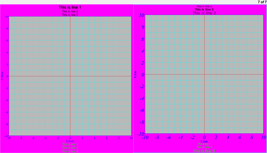

デフォルトのプロット色の設定
    4.
  2. 新規ウィンドウで、プロットウィンドウの上にあるChange Typeのアイコン()をクリックし、TextViewを選択します。
  3. メニューバーからFile > Session > Openを選択し、プリファレンスフォルダーにあるplot_colors.mvwファイルを開きます。
  4. *BeginPlotDefaults()行の後ろに、下記のプリファレンスステートメントを追加し、デフォルトのプロット色を設定します:
    *SetBackgroundColor(9)
    *SetGridlineColor(6)
    *SetZerolineColor(2)
    *SetFrameColor(7)
    *SetAxisColor(4)
    *SetHeaderColor(0)
    *SetFooterColor(3)
  5. 新しいプリファレンスファイルをnew_plot_colors.mvw として作業ディレクトリに保存します。ファイルをデフォルトディレクトリに保存し直すことはできません。
更新されたデフォルトプロットカラーの確認
  1. 新しいページを追加し、HyperGraphを選択します。
  2. ヘッダーおよびフッターテキストを作成します。
  3. プリファレンスファイルnew_plot_colors.mvwをRegisterで登録し、Loadで読み込みます。“Update all plots current default colors”という確認のプロンプトが出たら、Noをクリックします。
  4. 新しい設定がアクティブな、新しいページを追加します。
  5. ヘッダーおよびフッターテキストを作成します。
    注: プロットウィンドウの各領域の色が、プログラムのシステムデフォルトではなく、new_plot_color.mvwファイル内で定義されたデフォルトを反映します。

  1. ファイルnew_text_editor.mvwをRegisterで登録し、Loadで読み込みます。
  2. ツールバー上のAdd Pageをクリックし、現在のセッションに新規ページを追加します。新しいページはPlotウィンドウモードに設定します。
    更新されたデフォルトの背景色が表示されます。
  3. テキストウィンドウ内をクリックしてテキストを入力し、テキストのデフォルトへの変更を確認します。
