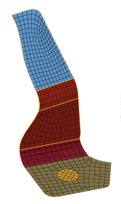

  10. 2DリボンからFreeform > Create(作成)ツールを選択します。
    3.
  11. モデリングウィンドウで、表示されているすべてのサーフェスを選択します。

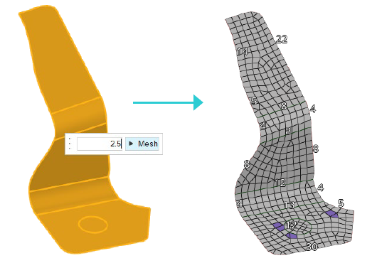

  12. ガイドバーをクリックします。
  13. Element size(要素サイズ)に、2.5と入力します。
    4.
  14. ガイドバーMeshをクリックします。

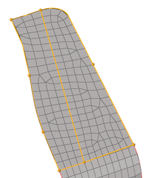

メッシュの調整

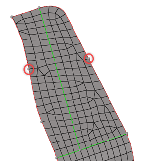

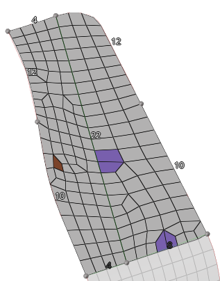

  1. 必要に応じて、2DリボンからFreeform > Density(分割数)ツールを選択します。
    5.
  2. 図 6に示しているエッジの密度を12に設定します。
    1. 密度が12のエッジにカーソルを合わせ、Ctrl > Cキーを押して設定をコピーします。
    2. 変更するエッジにカーソルを合わせ、Ctrl > Vキーを押して設定を貼り付けます。
    3. 必要に応じて、ガイドバーからUpdate(更新)を選択します。
    6.
    ヒント: マッピングされたサーフェスを自動的に更新するには、ガイドバーからをクリックし、Auto update(自動更新)を選択します。

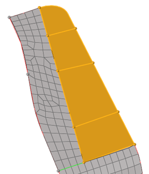

  3. 2Dリボンから、Freeform > Edit Faces(フェイスの編集)ツールを選択します。
    7.
  4. モデリングウィンドウで、図 8でハイライト表示されている2つのサーフェスを選択します。
    8.
  5. マイクロダイアログで、Element typeをQuads onlyに設定します。
  6. Map Typeタブを選択し、Map asがRectangleに設定されていることを確認します。

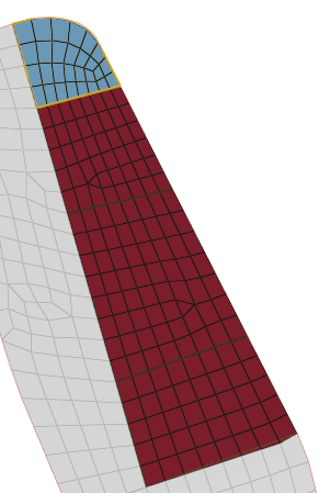

    12.
  11. モデリングウィンドウで2つのサーフェスを選択し、ガイドバーまたはマイクロダイアログからMesh(メッシュ)をクリックします。

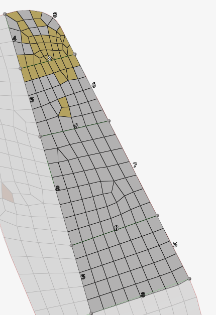

  13. 図 15のようにエッジの密度を設定します。
    15.

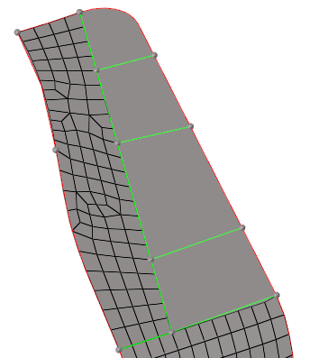

メッシュの編集
  1. Topology(トポロジー)リボンからSplit(分割) > Interactive(インタラクティブ)ツールを選択します。
    17.
  2. 左クリックしてドラッグし、図 18のようにサーフェスを分割するためのラインを作成します。
    18.

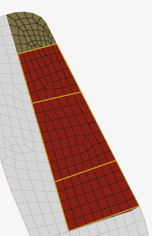

  3. 2DリボンからFreeform > Createツールを選択します。
    19.
  4. モデリングウィンドウで、4つのサーフェスを選択して、ガイドバーまたはマイクロダイアログからMeshをクリックします。
    20.

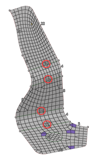

  5. 必要に応じて、2DリボンからFreeform > Densityツールを選択します。
    21.
  6. 図 22のようにエッジの密度を設定します。
    22.
    注: ユーザーによりエッジ密度は多少異なる場合があります。図のような規則的なメッシュが得られるように、エッジ密度を調整します。
