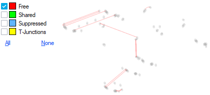

    1.
  7. 可視化ツールの凡例で、Freeチェックボックスを除くすべてのチェックボックスをクリアして、フリーエッジのみを表示します。
    これらは、欠落サーフェスがある場所です。
    2.
  8. T-Junctionsチェックボックスを選択します。
    黄色いエッジはありません(重複するサーフェスやT接合はありません)。
    3.
  9. Allチェックボックスを選択します。
  10. ビューコントロールツールバーからをクリックし、を選択します。

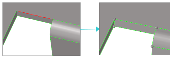

  11. モデリングウィンドウで、回転、ズーム、パンを行い、形状内のエラーを探します。
    対処が必要な領域(赤のエッジでハイライト表示):
    • 丸みを持つコーナーから張り出したサーフェス
    • 欠落したサーフェス

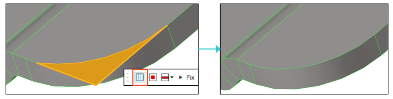

このステップでは、Splitツールを使用して、丸みを持つコーナーから張り出したサーフェスを削除します。

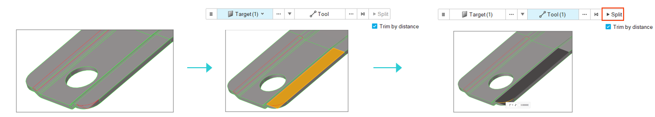

  1. Topology(トポロジー)リボンから、Split(分割) > Lines(ライン)ツールを選択します。
    4.
  2. TargetとToolで、図 5でハイライト表示されているエンティティを選択して、Split(分割)をクリックします。
    5.
  3. ツールを終了します。

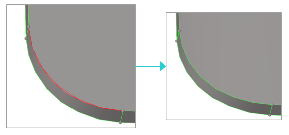

  4. エンティティセレクターをSurfacesに設定します。
  5. モデリングウィンドウで、図 6でハイライト表示されているサーフェスを右クリックし、コンテキストメニューからDeleteを選択します。
    6.

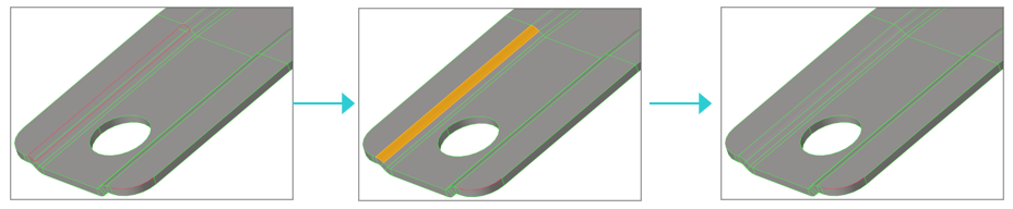

このステップでは、Patchツールを使用して、モデル内のギャップを埋めるためのサーフェスを作成します。

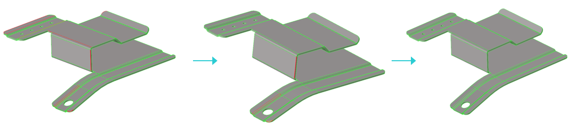

  1. 2Dリボンから、Surfaces(サーフェス) > Patch/Spline(パッチ/スプライン)ツールを選択します。
    7.
  2. ガイドバーで、Patch(パッチ)が選択されていることを確認します。
  3. 図 8でハイライト表示されているサーフェスエッジループを選択し、確定します。
    8.
  4. 作成されたサーフェスをクリックして接線を切り替えます。
  5. 一方のエッジをクリックして他方のエッジにドラッグすることで、図 9でハイライト表示されているパートにパッチを適用します。
    注: 代わりに、再びStitchツールを使用することもできます。
    9.
  6. オプション: Topology(トポロジー)リボンから、Stitch(ステッチ)ツールグループのSuppress(除去)ツールをクリックします。
    10.

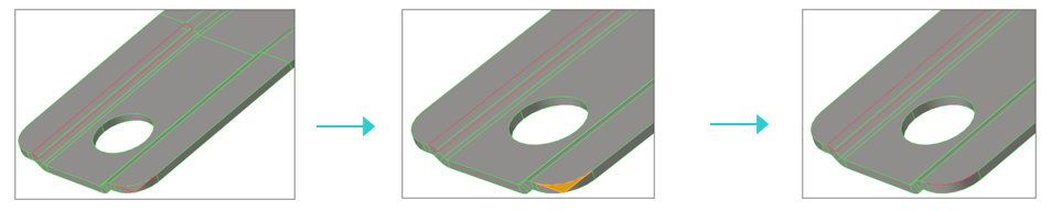

このステップでは、Stitchツールを使用してフリーエッジ同士を結合し、トレランスを変更します。

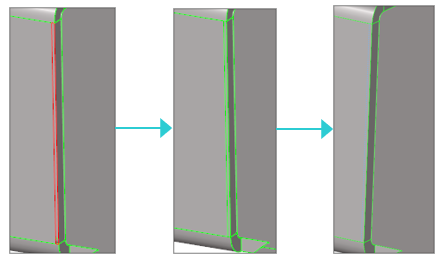

  1. Topology(トポロジー)リボンから、Stitch(ステッチ)ツールを選択します。
    11.
  2. ガイドバーをクリックします。
    オプションダイアログが開きます。
  3. Maximum stitching distance(最大ステッチ距離)を0.01に設定します。
  4. モデリングウィンドウで表示されているすべてのサーフェスを選択し、ガイドバーからStitch(ステッチ)をクリックします。
    ギャップがステッチ距離より大きいため、2つのフリーエッジのみが残っています。
    12.
  5. 一方のエッジをクリックして他方のエッジにドラッグし、これをステッチします。
    13.
  6. もう一方の場所でステップ5を繰り返して、ギャップを修正します。
    14.
  7. モデルを確認します。
これで、この形状にフリーエッジはなくなりました。

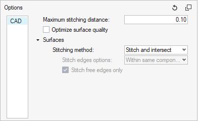

より大きいトレランスを使用したフリーエッジ同士の結合
このステップでは、モデルを再び読み込み、より大きいトレランスを使用してフリーエッジ同士をすばやく結合します。
  1. TOPOLOGY-REPAIR.hmモデルを再読み込みします。
  2. Topology(トポロジー)リボンから、Stitch(ステッチ)ツールを選択します。
    15.
  3. ガイドバーをクリックします。
    オプションダイアログが開きます。
  4. Maximum stitching distance(最大ステッチ距離)を0.1に設定します。
  5. Stitching method(ステッチ方法)に、Stitch and intersectを選択します。
    16.
  6. モデリングウィンドウで表示されているすべてのサーフェスを選択し、ガイドバーからStitch(ステッチ)をクリックします。
    17.

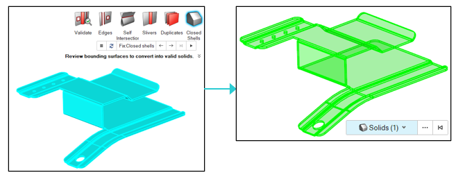

  11. 2次リボンでClosed shells(閉じたシェル)ツールを選択します。
    21.
  12. ガイドバーからをクリックし、ソリッド形状を生成します。
