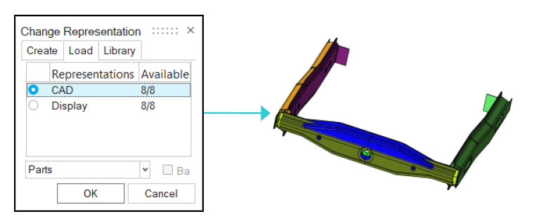

  6. Frame_Assembly_000495パートを右クリックし、コンテキストメニューからRepresentations > Load > from Sessionの順に選択します。
  7. Change RepresentationダイアログでCADを選択し、OKをクリックします。
    使用可能なすべてのCADリプリゼンテーションがセッションにインポートされます。

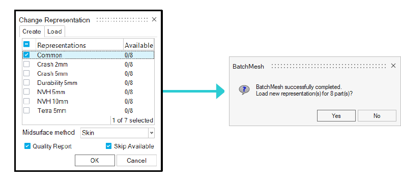

  8. Frame_Assembly_000495パートを右クリックし、コンテキストメニューからRepresentations > Createの順に選択します。
  9. Change RepresentationダイアログでCommonDurability 5mmNVH 10mmの順に選択し、OKをクリックします。
    使用可能なCADリプリゼンテーションが処理のためにBatchMesherに送信されます。
  10. BatchMesherダイアログでYesをクリックし、新しいリプリゼンテーションを読み込みます。

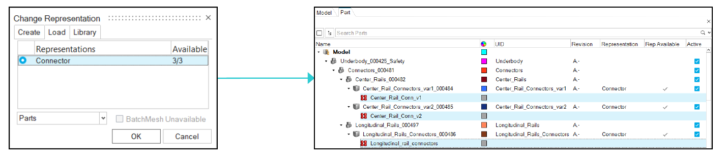

  1. PartブラウザConnectors_000481パートを右クリックし、コンテキストメニューからRepresentations > Load > from Sessionを選択します。
  2. Change RepresentationダイアログでConnectorを選択し、OKをクリックします。
    コネクターを含むコネクターグループは、対応するパートに読み込まれます。

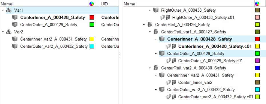

  1. Partブラウザクリックし、を選択します。
  2. PartブラウザのPart Setビュー内で右クリックし、コンテキストメニューからCreate > Part Setの順に選択します。
  3. エンティティエディターに、名前としてVar1と入力します。
  4. ステップ23を繰り返して、Var2という名前の2番目のパートセットを作成します。
  5. 以下のパートをPartビューから対応するセットにドラッグ&ドロップしてグループ化します。
    パートセット Parts
    Var1 CenterInner_A_000428_Safety
    CenterOuter_A_000429_Safety
    Var2 CenterInner_var2_A_000431_Safety
    CenterOuter_var2_A_000432_Safety

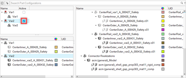

  2. Configurationsビュー内で右クリックし、コンテキストメニューからCreate > Configurationの順に選択します。
  4. ステップ23を繰り返して、Var2という名前の2つ目のコンフィギュレーションを作成します。
  5. 以下のパートセットをPart Setビューから対応するコンフィギュレーションにドラッグ&ドロップしてグループ化します。
    パートセット コンフィギュレーション
    Var1 Var1
    Var2 Var2
  6. Var2コンフィギュレーションのActiveチェックボックスを選択します。
    5.
    Var2に関連付けられていないパート、パートアセンブリ、コンポーネント、パートセットはすべて非アクティブになります。

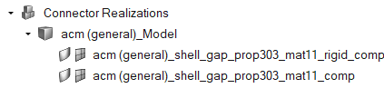

  6. モデリングウィンドウで右クリックし、コンテキストメニューからEdit point connectorsを選択します。
  7. ガイドバーで、ドロップダウンからACM (General)を選択し、をクリックします。
  8. Partブラウザで、リアライゼーションを格納するために作成された新しいパートを確認します。

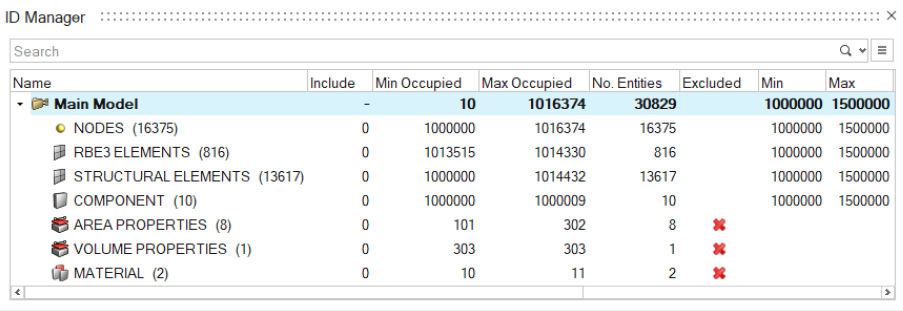

  1. Assembly(アセンブリ)リボンから、ID Manager(ID管理)ツールを選択します。
    8.
  2. ID Managerダイアログで、ComponentArea propertiesVolume propertiesMaterialを選択します。
  3. 選択したアイテムを右クリックし、コンテキストメニューからExclude > Exclude Onlyを選択します。
  4. Main Modelを選択して右クリックし、コンテキストメニューからEditを選択します。
  5. Editダイアログで、Minimum IDに1000000と入力し、Maximum IDに1500000と入力します。
    9.
  6. OKをクリックします。
  7. Main Modelを選択して右クリックし、コンテキストメニューからRenumber > Overflowを選択して、モデルの番号を定義された範囲内に振り直します。
