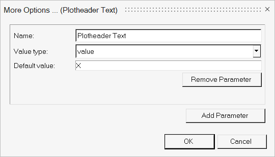

アドバンスト設定
テキストパラメータを含めた後、省略ボタン
をクリックすると、More Optionsダイアログが表示されます。
このボタンが灰色表示で非アクティブとなっている場合は、この特定の属性について高度な設定が不可能であることを意味します。図 1.
このダイアログでは、下記のレポートパラメータ属性が変更できます:
- Name
- パラメータ一覧のName列にリストされるパラメータの名称。

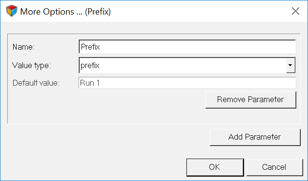

- Value type
- 利用できるオプションには以下のものがあります:
- value: スクリプトの実行時に、文字列の値全体を入力した値に置き換えます。
- prefix: カーブ名に接頭部を追加します。
- suffix: カーブ名に接尾部を追加します。
- search and replace: カーブ名の値を検索および置換します。
- range: 選択した範囲内のすべての文字を置換します。
- Default value
- スクリプトが実行される際に上書きされることが可能なデフォルト値。
- Remove Parameter
- パラメータを削除します。
- Add Parameter
- 同じ属性に別のパラメータを追加します。異なるデフォルト名をもちますが、ダイアログ内の元のパラメータとしては同じデフォルト値です。OK をクリックし、Advanced Settingsダイアログが閉じ、新しいパラメータがParametersブラウザに追加されます。
- Undo
- テキストのブロックについて、定義されたパラメータを削除します。これは、 rangeおよびsearch and replaceについてのみ使用できます。
