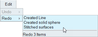

  • メニューバーからEdit > Undoをクリックするか、Ctrl+Zを押して、操作の取り消しを実行します。
  • メニューバーからEdit > Redoをクリックするか、Ctrl+Yを押して、操作のやり直しを実行します。
ヒント: 複数操作を同時にUndo / Redoする場合、Undo / Redoメニューをメニューバーから選択します。
