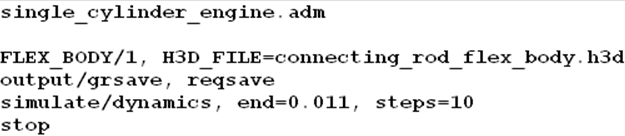

  4. 3行目に下記の文字列を追加します:
    FLEX_BODY/1, H3D_FILE=connecting_rod_flex_body.h3d
    ACFファイルはこのようになります:
    1.
  5. ツールバーからSave Documentアイコンをクリックし、ファイルをsingle_cylinder_engine.acfとして作業ディレクトリ<working directory>に保存します。
    注: 本チュートリアルで使用されているconnecting_rod_flex_body.h3dファイルは、MotionViewでFlexPrepユーティリティを使って生成されています。ADAMS MNFファイルのMotionView H3D弾性体への変換の詳細については、MotionViewユーザーズガイドをご参照ください。

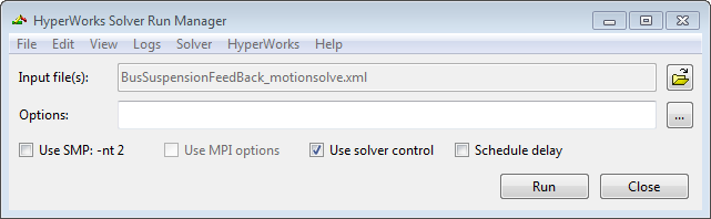

  1. Start > Altair 2025 > Compute Consoleをクリックします。
    2.
  2. Input fileでBrowseをクリックし、ファイルタイプのメニューからAll files (*.*)を選択します。作業ディレクトリ<Working directory>から入力ファイルsingle_cylinder_engine.acfを選択します。
  3. Runをクリックします。
    MotionSolveADAMSモデル(ADM、ACF)をMotionSolve XMLフォーマットに変換し、解析します。MotionSolveは内部からOptiStructを起動し、コネクティングロッド弾性体MNFおよびMTXファイルを弾性体H3Dファイルに変換します。
    MotionSolveは下記のファイルを出力します:
    • 結果のH3Dファイル - single_cylinder_engine.h3d
    • プロットファイル - single_cylinder_engine.abf and single_cylinder_engine.plt
    • ログファイル - single_cylinder_engine.log
    注: MotionSolveは完全にMotionViewに統合されています。また、MotionViewのツールバーにあるRunアイコンを使ってこの機能を実行することも可能です。MotionSolveは、コマンドプロンプトからも実行できます。DOSコマンドウィンドウを開き、コマンドプロンプトで次のように入力します:[install_path]\hwsolvers\scripts\motionsolve.bat input_filename.[fem,acf,xml]

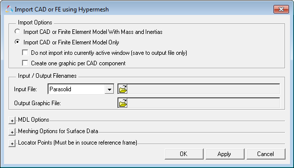

    注: Add Object fromブラウザで、ADAMSからwavefrontファイル(*.obj)を直接選択し、グラフィックスを追加することが可能です。一方、ADAMSからのParasolidファイル(*.x_t)がある場合は、MotionViewのToolsメニューオプションImport CAD or FEを使ってH3Dファイルを生成します。このファイルを使って、グラフィックスを追加することができます。
