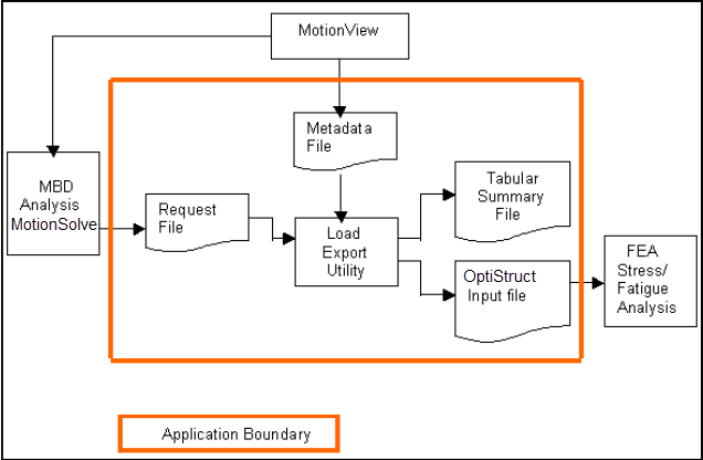

MotionViewモデルについてMS/ADAMSソルバーを実行すると、メタデータファイル(ボディについての荷重出力リクエストが含まれたMotionViewから書き出されるASCIIファイル)が得られます。
このファイルとソルバー出力ファイルMS(*.plt)またはADAMS*.req)は、このユーティリティへの入力ファイルとなります。このユーティリティの適用範囲は図 1に示すとおりです:

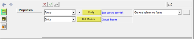

  3. Project BrowserModelを右クリックしてAdd > General MDL Entity > Outputを選択します。
    ヒント: Model-Generalツールバーで(Outputs)アイコンを右クリックすると、出力も追加することができます。
  4. Add Outputsダイアログでデフォルトの選択を受諾し、OKをクリックします。
  5. ドロップダウンメニューを使って、OutputタイプをデフォルトのDisplacementからForceに変更します。
  6. コレクターをダブルクリックします。
  7. Select a Bodyダイアログで、Frnt macpherson susp > Bodiesフォルダーを拡張し、Lwr control arm - leftを選択します。

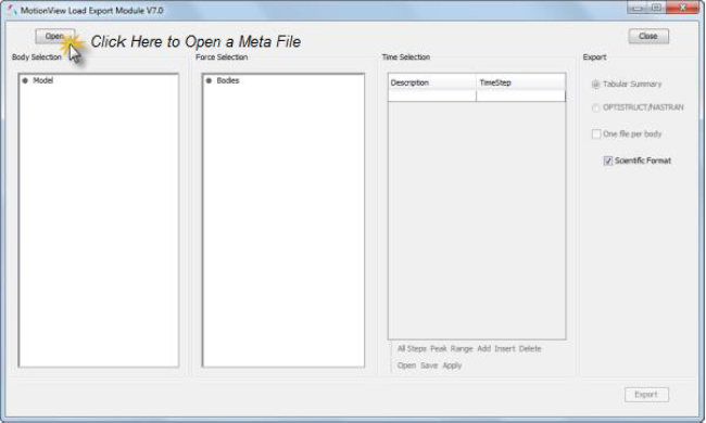

  1. menu barFlex Tools > Load Exportをクリックします。
    3. Load Exportユーティリティの起動
    4. Load Exportユーティリティ
  2. Load Exportパネルから、<working directory>にあるファイルload_export.metaを開きます。
    荷重出力がリクエストされている全てのボディが、Body Selectionパネルのツリー構造に表示されます。ユーザーは、ツリーリストから1つまたは複数のボディを選択できます。

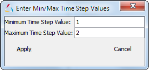

  5. Time Selectionパネルで、Rangeボタンをクリックします。
  6. Minimum Time Step Valueを1に、Maximum Time Step Valueを2に指定します。
    7. Exportパネルのアクティブ化
  7. Time Selectionパネルで、Applyをクリックします。

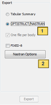

  8. Exportパネルで、OptiStruct/Nastranラジオボタンをクリックします。

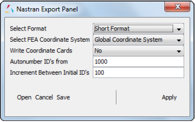

    9. Nastran options

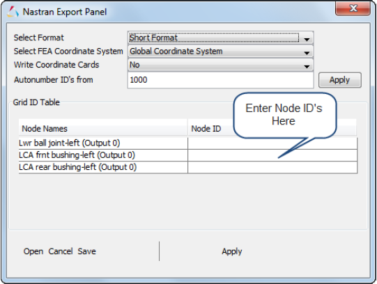

  9. Nastran Optionsボタンをクリックし、Nastran Export Panelを開きます。
    このダイアログではNastran node IDの入力および以下のオプションの指定を行うことができます:
    • Nastranデックフォーマット(Large/Small)
    • GRIDカードが書き出される基準枠(LPRF/Global)
    • 入力デックにCORD1Rカードを明示的に出力するかどうか(Yes/No)
    10.
  10. ダイアログ内のデフォルトの選択を受諾します。Node ID'sを次のとおり指定します:
    • Lwr ball joint - 1
    • LCA rear bush - 2
    • LCA frnt bush - 3
  11. Applyをクリックします。

    注: 複数のボディを選択した場合、Nastran Export Panel図 11のように表示されます:
    11. 複数のボディを選択した際のNastran Exportパネル
