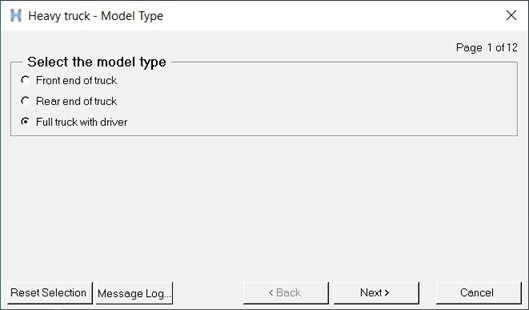

  1. Heavy truck - Model TypeダイアログからFull truck with driverを選択し、Nextをクリックします。

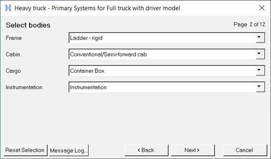

  2. ボディを選択します。
    1. FrameドロップダウンメニューからLadder-rigidを選択します。
    2. CabinドロップダウンメニューからConventional Semi-forward cabを選択します。
    3. CargoドロップダウンメニューからContainer Boxを選択します。
    4. InstrumentationドロップダウンメニューからInstrumentationを選択します。
    5. Nextをクリックします。

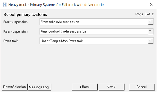

  3. プライマリシステムを選択します。
    1. Front suspensionドロップダウンメニューからFront solid axle suspensionを選択します。
    2. Rear suspensionドロップダウンメニューからRear dual solid axle suspensionを選択します。
    3. PowertrainドロップダウンメニューからLinear Torque Map Powertrainを選択します。
    4. Nextをクリックします。

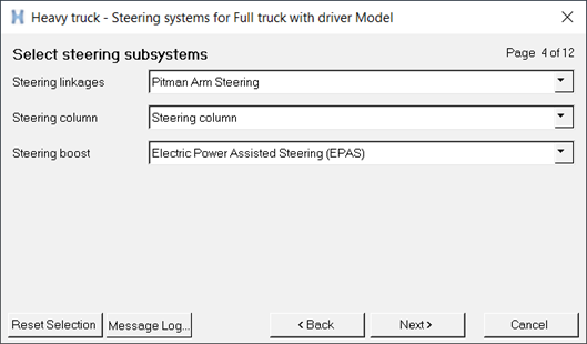

  4. ステアリングシステムを選択します。
    1. Steering linkagesドロップダウンメニューからPitman Arm Steeringを選択します。
    2. Steering columnドロップダウンメニューからSteering columnを選択します。
    3. Steering boostドロップダウンメニューからEPASを選択します。
    4. Nextをクリックします。

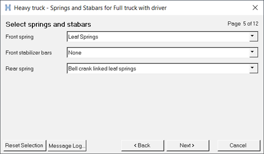

  5. スプリングを選択します。
    1. Front springドロップダウンメニューからLeaf springsを選択します。
    2. Rear springドロップダウンメニューからBell crank linked leaf springを選択します。
    3. Nextをクリックします。

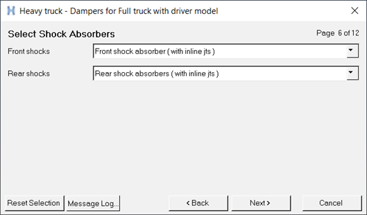

  6. ショックアブソーバーを選択します。
    1. Front shocksドロップダウンメニューからFront shock absorber (with inline jts)を選択します。
    2. Rear shocksドロップダウンメニューからRear shock absorbers (with inline jts)を選択します。
    3. Nextをクリックします。

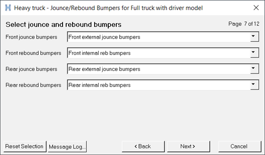

  7. ジャウンスとリバウンドバンパーを選択します。
    1. Front jounce bumpersドロップダウンメニューからFront external jounce bumpersを選択します。
    2. Front rebound bumpersドロップダウンメニューからFront internal reb bumpersを選択します。
    3. Rear jounce bumpersドロップダウンメニューからRear external jounce bumpersを選択します。
    4. Rear rebound bumpersドロップダウンメニューからRear internal reb bumpersを選択します。
    5. Nextをクリックします。

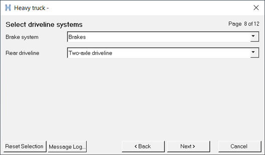

  8. ドライブラインシステムを選択します。
    1. Brake systemドロップダウンメニューからBrakesを選択します。
    2. Rear drivelineドロップダウンメニューからTwo-axle drivelineを選択します。
      注: 選択したサスペンションタイプに基づき、リアドライブラインのオプションが変更されます。
    3. Nextをクリックします。

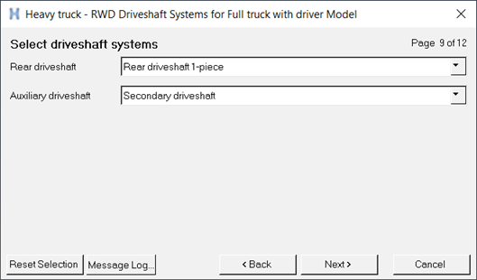

  9. ドライブシャフトシステムを選択します。
    1. Rear driveshaftドロップダウンメニューからRear Driveshaft 1-pieceを選択します。
    2. Auxiliary driveshaftドロップダウンメニューからSecondary driveshaftを選択します。
    3. Nextをクリックします。

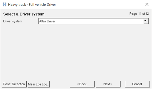

  10. ドライバーシステムを入力します。
    1. Driver systemドロップダウンメニューからAltair Driverを選択します。
    2. Nextをクリックします。
    16.

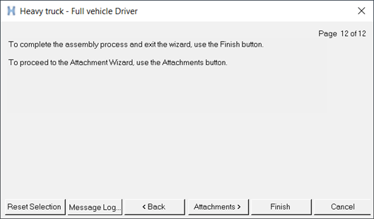

  11. Finishをクリックしてプロセスを完了し、Custom libraryウィザードを終了します。
    17.

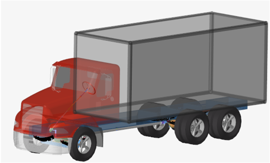

    ドライバーを伴うフルトラックモデルが、 modeling windowに表示されます。

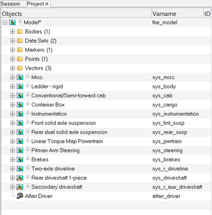

    モデルを構築するためにCustom libraryウィザードで選択した各サブシステムがProject Browserに表示されます。

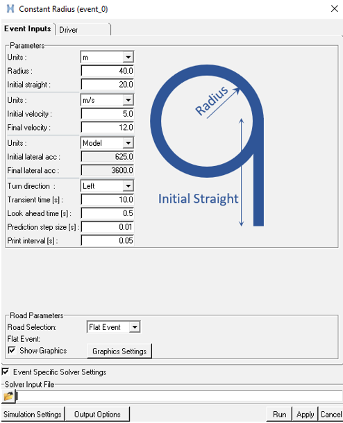

イベントタイプによって、対処を必要とするオプションが異なります。次のステップでは、Constant Radiusイベントについて説明します。

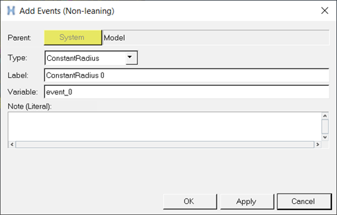

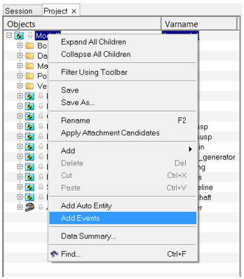

  1. Project BrowserModelを右クリックしてAdd Eventsを選択します。
    20.
    Add Scripted Driver Taskダイアログが開きます。
  2. TypeドロップダウンメニューからConstant Radiusイベントを選択し、OKをクリックします。

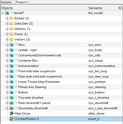

    Constant RadiusイベントがProject Browserに追加されます。
    22.

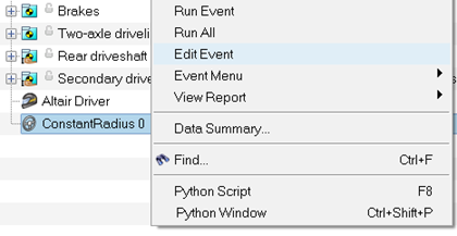

  3. Project BrowserConstantRadius 0イベントを右クリックし、コンテキストメニューから Edit Eventを選択して、Event Editor開きます。
    Constant Radiusイベントのパラメータが表示されます。
  4. Constant Radiusイベントのパラメータに、必要な情報を入力します。
    1. Unitsmeters (m)に変更します。
    2. Radius [m]40と入力します。
    3. Initial straight [m]20と入力します。
    4. Initial velocity [m/s]5と入力します。
    5. Final velocity [m/s]12と入力します。
    6. Turn directionドロップダウンメニューからLeftを選択します。
    7. Transient time [s]10と入力します。
    8. Look ahead time [s]0.5と入力します。
    9. Prediction step size0.01と入力します。
    10. Print interval [s]0.05と入力します。
    11. Output XML Fileから、ファイルパスをブラウズして選択します。
    23.

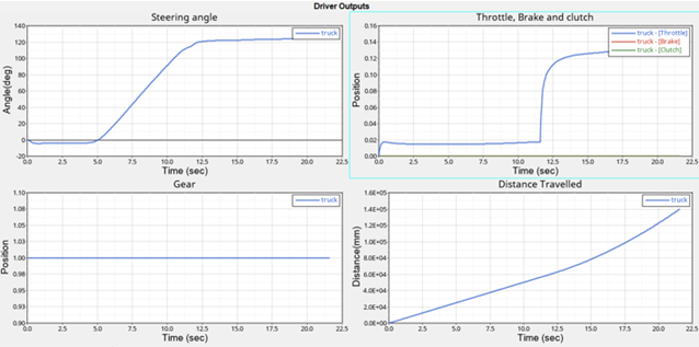

レポートの表示
このステップでは、View Reportsウィザードを使ってレポートを表示します。
レポートテンプレートは、イベントに必要な基本のプロット群を作成するためにあらかじめ用意されている一連のプロット定義です。レポートテンプレートは、すべてのプロットを生成し、それらに適切な名前を与えます。
  1. menu barAnalysis > View Reportsをクリックします。
    25.
    View Reportsウィザードが表示されます。
  2. View ReportsウィンドウでDriver Reportを選択し、OKをクリックします。
    26.
    一連のレポートテンプレートがPlot Browserに表示されます。
  3. セッションを使ってページを移動し、結果を確認します。
