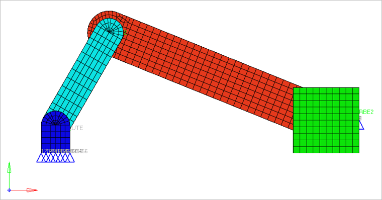

1. FEモデルは3次元要素を使ってメッシングされたスライダー-クランク機構. X方向の強制運動がブロックの1端に付与されている

ここでの目的は、JOINTGを使ってスライダー-クランクモデルの大変位非線形解析を行うことにあります。水平な強制変位が、SPCエントリを使って、ブロックの1端で負のX方向に付与されています。モデルは図 1に示すとおりです。
このモデルでは12個のJOINTGエントリを使って6個のジョイントを表しています。

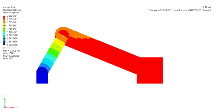

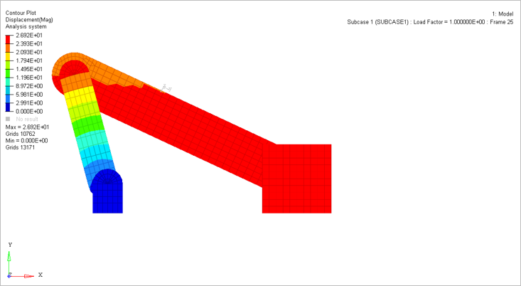

2. 初期位置
3. SPCでの強制変位付与後の最終位置
