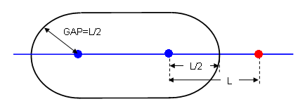

図 1 ギャップが要素の側面長さの半分に等しい自己接触インターフェースを示します。要素が50%以上圧縮されると、赤い節点が隣接する要素のギャップに入り、あるべきではない接触が検知されます。これは構造の過剰な剛性を引き起こします。

要素の側面の長さLギャップよりも小さい場合、計算の開始時に接触が計算されることになります。
このような状況は例外的な場合には許容されるかもしれませんが、そうでなく自己接触インターフェースが頻繁にある場合には許容できません。このメッセージの原因はプリプロセッサを用いて要素に長さの基準値を選択する事で特定できます。
