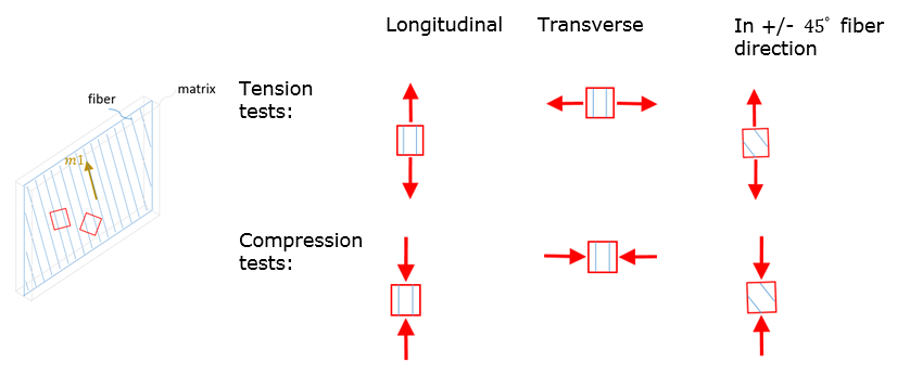

| ひずみ速度の下限。 デフォルト = 0.0(実数) |
| 縦方向引張強度(繊維方向)。 デフォルト = 1020(実数) |
| 横方向引張強度(繊維方向に垂直)。 デフォルト = 1020(実数) |
| 板厚方向の引張り強度 デフォルト = 1020(実数) |
| 縦方向圧縮強度(繊維方向)。 デフォルト = 1020(実数) |
| 横方向圧縮強度(繊維方向に垂直)。 デフォルト = 1020(実数) |
| 破砕強度 デフォルト = 1020(実数) |
| 繊維せん断強度 デフォルト = 1020(実数) |
| マトリックスせん断強度12 デフォルト = 1020(実数) |
| マトリックスせん断強度23 デフォルト = 1020(実数) |
| マトリックスせん断強度13 デフォルト = 1020(実数) |
| マトリックスおよび剥離のCoulomb摩擦角 < 90° デフォルト = 0(実数) |
