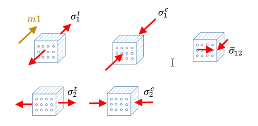

- この破壊モデルはシェルおよびソリッドで使用できます。このモデルでは、繊維が方向1(m1とも表記されます)の向きで、マトリックスが横方向すなわち方向2(およびソリッドの場合は方向3)の向きの複合材料プライが考慮されます。各方向では、引張と圧縮で次のように限界強度値が考慮されます:
図 1.
ここで、 、 、 、 、 はそれぞれ、方向1の引張、方向2の引張、方向1の圧縮、方向2の圧縮、せん断での限界強度です。
