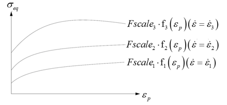

- fct_ID1の第1の関数は、0から対応するひずみ速度、すなわち、ひずみ速度1までのひずみ速度値に使用されます。ただし、モデルで使用する最後の関数は、最大ひずみ速度までは拡張されません。この関数よりより高いひずみ速度では、線形外挿が適用されます。これによって不安定性および / または異常な変形が発生する場合があります。この不安定性は、かなり高いひずみ速度で、最終ひずみ速度に対応する応力ひずみ曲線を反復することで解決できます。
図 1.
- fct_IDpは、特定の材料における引張と圧縮の挙動の区別(圧力依存降伏)に使用されます。これは、シェル要素およびソリッド要素の両方に利用可能です。したがって、有効降伏応力は公称降伏応力に実際の圧力に対応する降伏係数を乗じることによって得られます。
- の場合、降伏応力は と の間で補間されます。
- の場合、関数 が使用されます。
を超えた場合、降伏応力は外挿されます。
図 2.
ここで、- VP =0の全ひずみ速度
- VP =1の塑性ひずみ速度
- それぞれのひずみ速度に対して個別の関数を定義する必要があります。
- ひずみ速度の値は、厳密に昇順で指定する必要があります。
