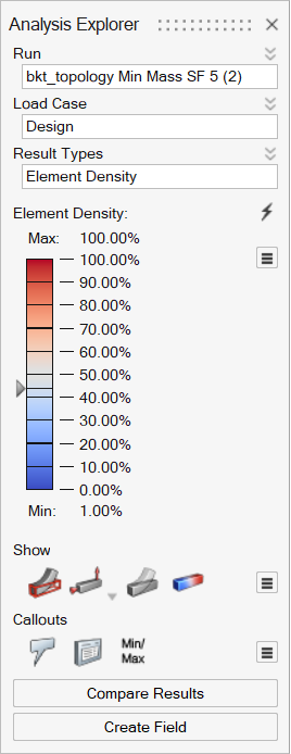

“分析浏览器”选项
“分析浏览器”包括下列选项。
运行
默认情况下,模型视窗中会显示最新的分析运行。要查看另一个分析的结果,请点击“分析浏览器”顶部运行列表中相应选项。
要从分析浏览器中删除运行,请右键点击相应的运行名称,然后选择删除运行。

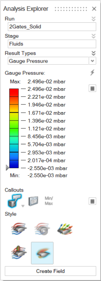

结果类型
Fluids 分析会生成多种不同的结果类型,包括:表压、速度和温度。点击结果类型列表中的对象,查看相应的结果。

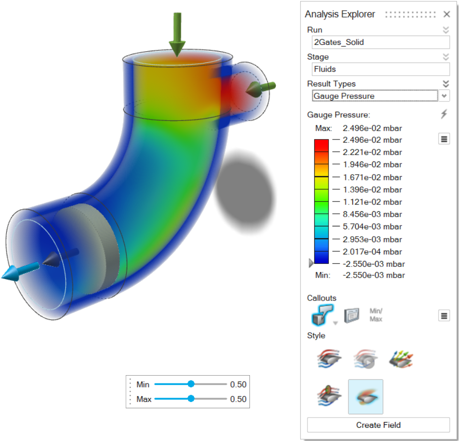

表压
表压结果类型显示仿真域中相对静态压力的空间变化。模型中最红的区域压力最大。

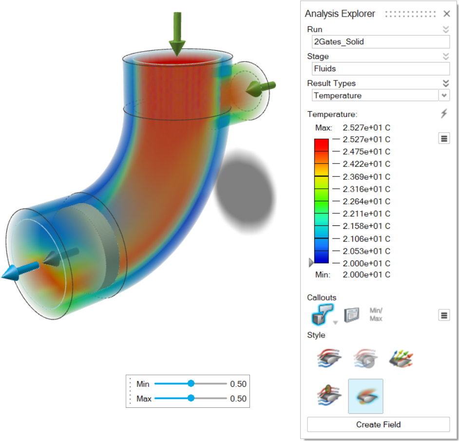

温度
温度结果类型显示流体和实体中温度的空间变化。模型中最红的区域温度最高。

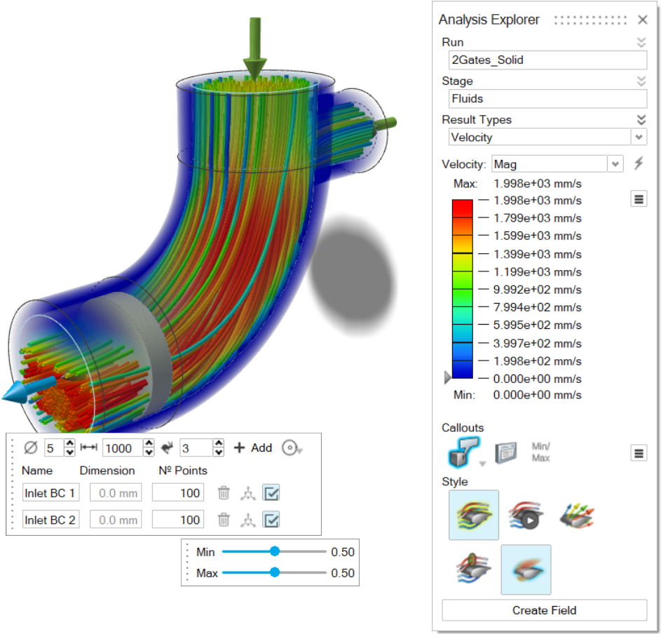

结果滑块
结果滑块可伸缩,为选定的结果类型提供了一个颜色渐变梯度条。

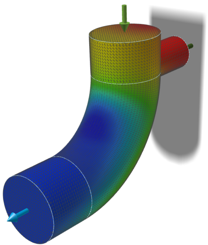

显示/隐藏单元
当“分析浏览器”处于激活状态时,模型视窗左下角的视图控制下面即会出现另一个显示/隐藏单元
图标。点击此图标可将网格渲染为可见。

类型选项
将结果可视化为静态流线、动画流线或矢量。您也可以对流线或矢量进行编辑。
| 选项 | 说明 | 小对话框选项 |

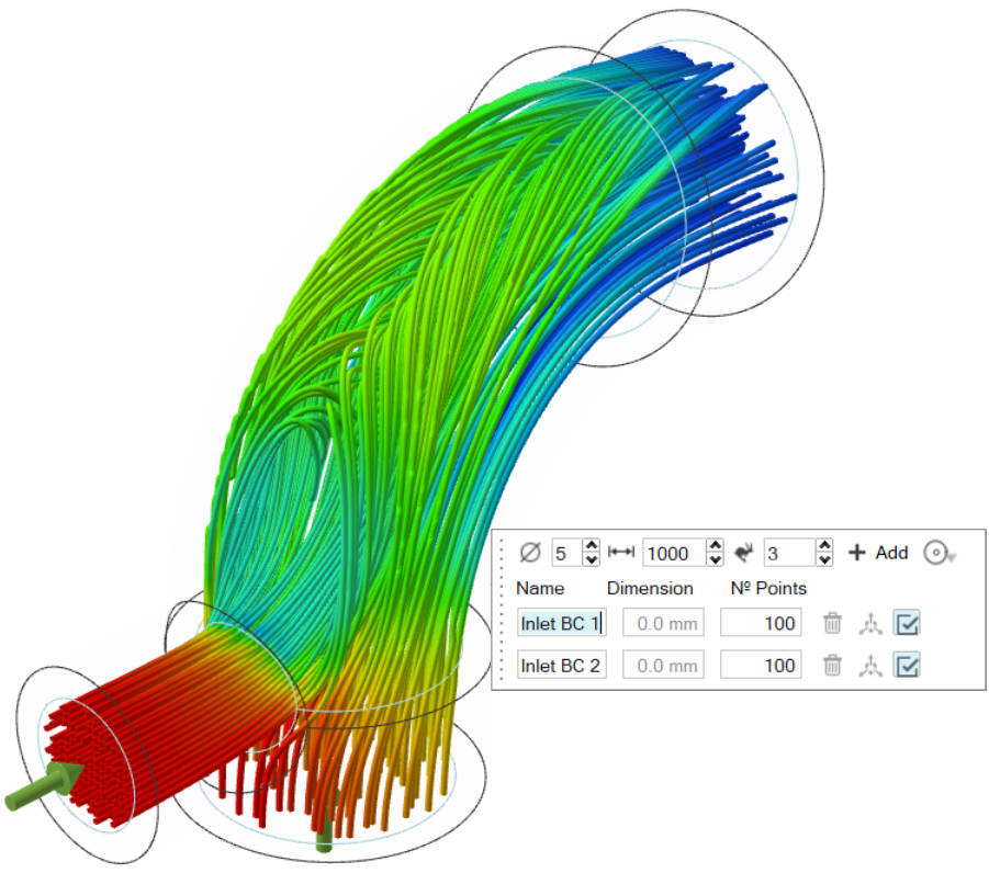

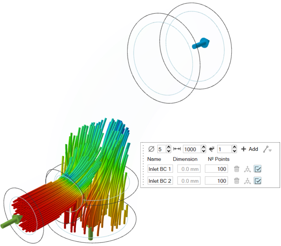

| 静态流线 |
将结果可视化为静态流线。![]() |
要访问流线的小对话框选项,请选择静态流线图标
| 动画流线 |
仅在流线启用时可用。 点击一次该图标可将结果可视化为动画流线。再次点击该图标可跳到动画的末尾。 ![]() |

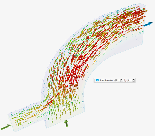

| 矢量 |
将结果可视化为矢量。![]() |
要访问矢量的小对话框选项,请选择矢量图标 ![]() 使用小对话框选项来编辑矢量:

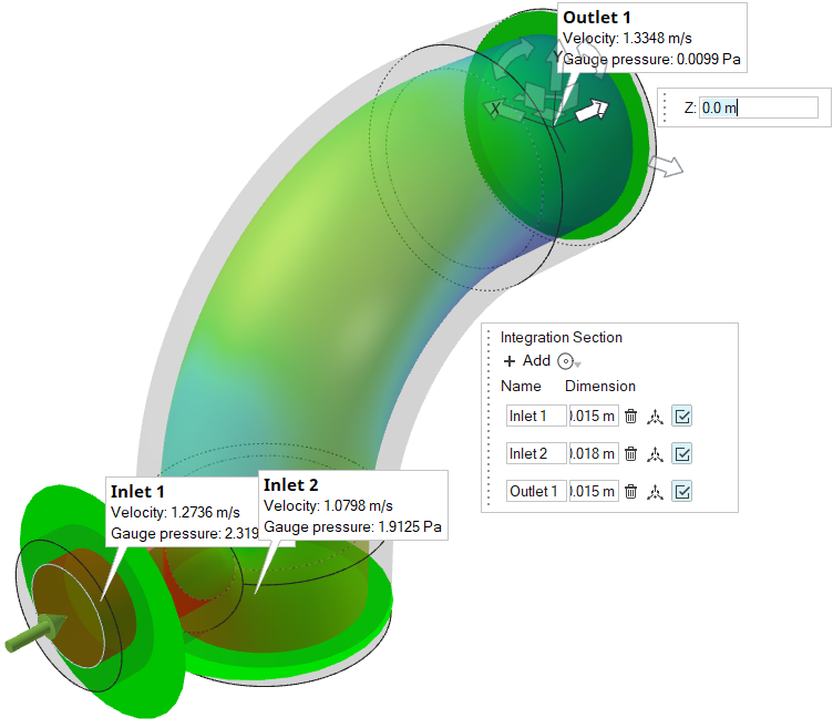

| 集成部分 |
将流体域的一段区域的平均速度/流速可视化。![]() |
要访问集成区域的小对话框选项,请选择集成区域图标 ![]() 使用小对话框选项创建和编辑区域。 ![]() 使用移动工具来平移、旋转或调整区域的大小。 |
