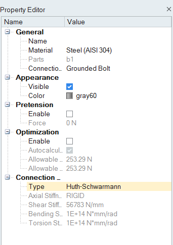

- 按 F3 打开“属性编辑器”。
选择其中一个接地螺栓(带螺母)并检验“属性编辑器”中的“连接刚度”字段。
“类型”设置为“默认”(刚性),但也可使用 Huth-Schwarmann 和“用户定义”。

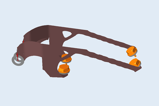

- 运行结束后,双击运行名称查看结果。
在“形状浏览器”中检验运行结果。
注意:连接至距承载轴毂最远的螺栓的材料最少。这是由于离载荷最近的螺栓以刚性方式接地,从而阻止力传递至最远的螺栓。
分析生成的形状
- 点击“形状浏览器”上的分析按钮。
运行结束后,双击运行名称查看结果。
- 如果检验分析结果,则可清楚地看到,与远处螺栓相接的细长连杆所受的载荷相对较小。

按下 Ctrl 键,并在模型视窗或“模型浏览器”中选中四个接地螺栓(带螺母)。
在“属性编辑器”中,将连接刚度类型更改为 Huth-Schwarmann。
剪切刚度根据零件属性计算得出。

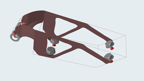

使用柔性螺栓连接重新运行优化
点击“结构仿真”功能区“优化”图标上的运行优化
- 使用与此前相同的设置重新运行优化,然后加载结果。
注意:连接至远处螺栓的多余材料和更多载荷正一起转移到这些螺栓上。
点击“形状浏览器”上的分析按钮,运行完成后,请加载结果。
新增了 Huth-Schwarmann 激活新材料路径时的通知,以说明连接中的载荷。
