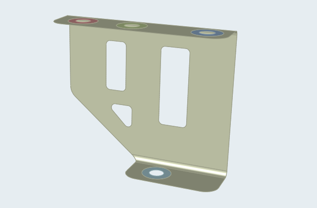

双击 hanger_geometry.stmod 文件,将其加载到模型视窗中。这是一个典型悬架的曲面模型。注意:所有零件的指定厚度均为 4 mm,但是模型中没有载荷或固定约束。
- 确保单位系统选择器中的显示单位已设置为 MPA (mm t N s)。

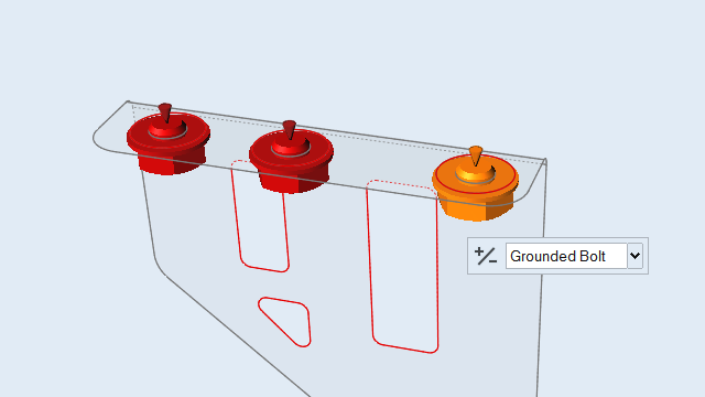

选择结构仿真功能区上的螺栓连接工具。
提示: 要查找并打开工具,按 Ctrl+F。更多信息请见查找和搜索工具。 -
在操作栏上选择单个孔和接地螺栓(带螺母)选项。
如图所示,选择轴毂上的三条红边(B1、B2 和 B3)并使用小对话框中的 +/- 选项调整接地螺栓(带螺母)的方向。
注: 注意:使用接地螺栓(带螺母)表明,无需分别定义这些螺栓连接上的固定约束。 -

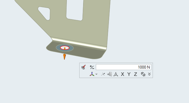

选择载荷图标上的力工具。
如图所示,在 Y 方向上对零件 B4 施加一个 1000 N 的力。
- 鼠标右击划过勾选标记以退出,或双击鼠标右键。

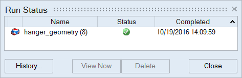

点击结构仿真功能区上的运行分析
图标。

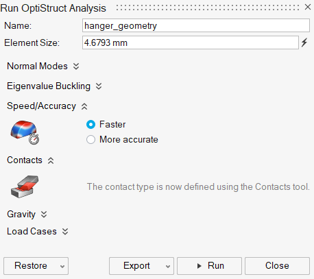

设置运行分析窗口中的选项,如下所示:
注: 将速度/精度设置为更快。 - 点击运行执行分析。

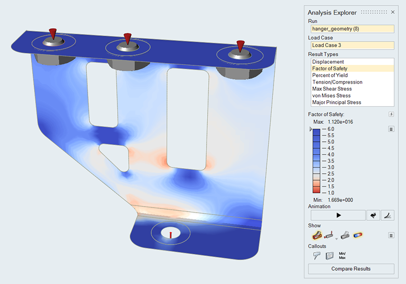

运行结束后,双击运行名称查看结果。
运行结束后,双击运行名称查看结果。
- 在“分析浏览器”中,请检验结果并确保最小安全系数为 1.669。

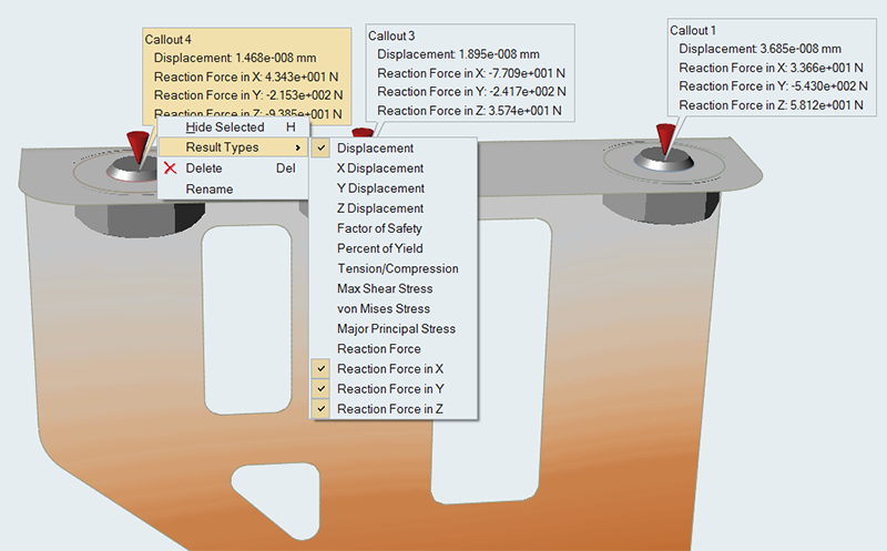

- 在每个接地螺栓连接孔的中心创建一个数据明细。
右击每个数据明细,从右键菜单中选择结果类型,然后在 X、Y 和 Z 方向上添加反作用力。
在“显示”图标下选择显示所有载荷和约束。
注意:Z 坐标沿孔的轴线分布。

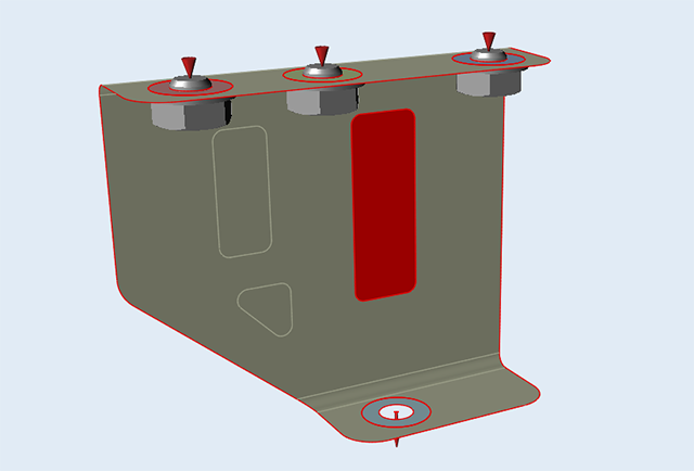

拓扑优化的最佳起始点是不带任何预定义剪切图样的设计区域。在许多情况下,补块工具可用于填补曲面模型中的孔。
- 打开“演示浏览器”中的 hanger_run.stmod 文件,或紧接上一步骤继续对模型进行处理。
选择几何功能区中的补块工具。
如图所示,单击每个剪切图样的边,将其从悬架上删除。

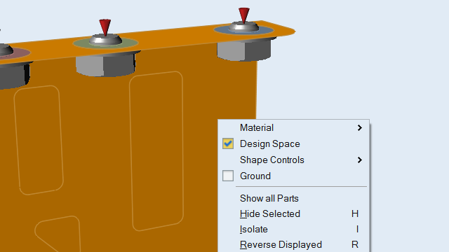

右击悬架并将其指定为设计空间。

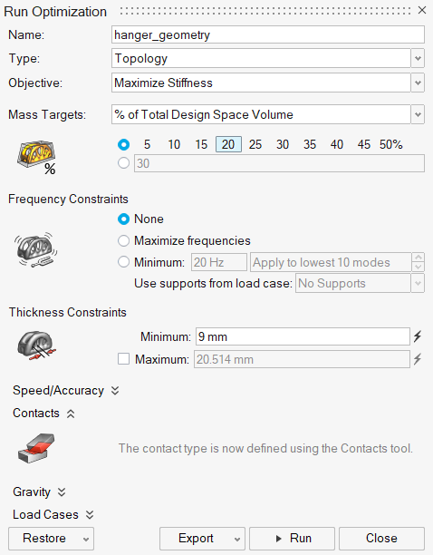

点击结构仿真功能区优化图标上的运行优化
设置运行优化窗口中的选项,如下所示:
- 选择拓扑作为运行类型。
- 选择最大化刚度作为目标。
- 将质量目标设置为 20%。
- 将最小厚度约束设置为 9 mm。
- 点击运行执行优化。

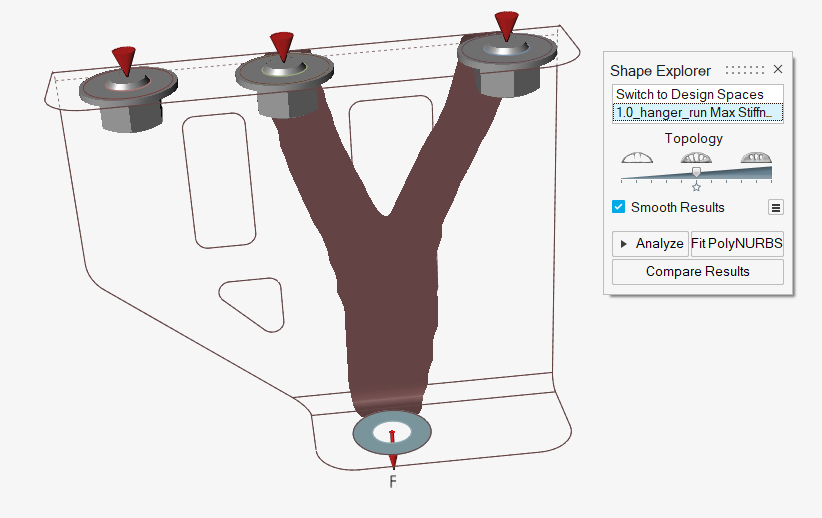

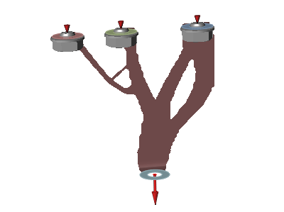

- 运行结束后,双击运行名称查看结果。
在“形状浏览器”中检验运行结果。请注意优化过程是如何分配材料,以实现与地平面之间最直接的连接的。

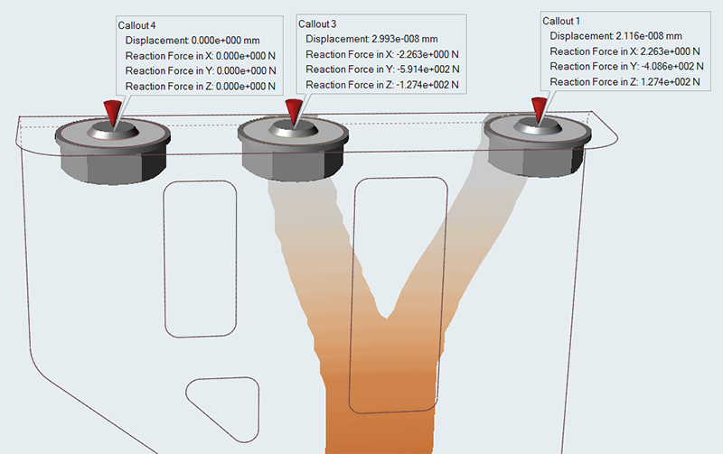

点击“形状浏览器”上的分析按钮,再次执行分析。
加载结果后,之前定义的数据明细仍会保持激活状态。注意观察中心 Z 轴上的反作用力和最右边的螺栓如何变化。

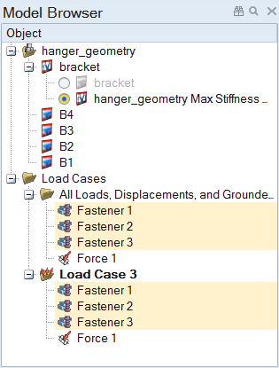

按住 Ctrl 键,同时在“模型浏览器”中选择三个接地螺栓(带螺母)。

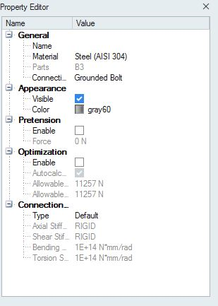

打开“属性编辑器”(F3) 并选择优化选项下的启用选项。
取消选定自动计算允许的力选项。
Inspire 默认选择自动计算允许的力。该值基于螺栓连接的屈服应力和螺栓连接横截面。
- 将允许的轴向力和允许的剪切力设置为 444 N。目标是使接地螺栓连接上的力分布更加均匀。
