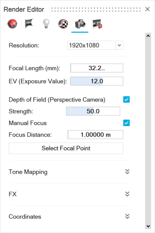

定义相机的渲染分辨率
从预设列表中选择或输入自定义宽度和高度。
在渲染选项卡上,选择编辑器工具。
提示: 要查找并打开工具,按 Ctrl+F。更多信息请见查找和搜索工具。此时会弹出渲染编辑器。
选择相机选项卡。
在渲染编辑器中,可执行以下操作:
- 从预设列表中选择。
- 或选择自定义,然后:
- 选择纵横比。
- 输入宽度和高度。若要交换宽度和高度,点击交换。
提示:- 若要交换宽度和高度,点击交换。
定义相机的渲染质量
配置全景、景深、曝光、色调映射、过滤和渲染效果等各种选项。
在渲染选项卡上,选择编辑器工具。
选择相机选项卡。
在渲染编辑器中,您可以定义以下选项:
选项 说明 焦距 (mm) 输入镜头中光线汇聚点与相机传感器或胶片之间的距离。 短焦距会产生更宽的视角,使主体在图像中显得更小。焦距较短的镜头更适合拍摄风景。
长焦距会产生更窄的视角,使主体在图像中显得更大。焦距较长的镜头更适合拍摄野生动物或体育活动。
曝光值 (EV) 控制相机的快门速度。数值越低,图像越亮。如果场景过亮,则使用正值。如果场景过暗,则使用负值。 景深(透视摄影机) 调整相机焦点和焦点区域的距离。如果想让整个图像变得清晰,请增加 DOF。如果想突出主题,淡化前景和背景时,请减小 DOF。默认情况下,相机会自动对焦在场景中最近的点上。注: 景深需要将显示模式设置为质量渲染或性能渲染。就后者而言,它只是一个近似值。- 强度
- 调整保持焦点的点范围。数值越大,周围场景越模糊,数值越小,模糊效果越弱。
- 手动对焦
- 使用以下选项手动对焦到距相机的某个点或距离。您可以独立应用每个选项,但如果选择焦点,焦距会自动更新以反映该点与相机的距离。
- 对焦距离
- 从相机到对焦的距离。
- 选择焦点
- 使用鼠标选择要对焦的点。
