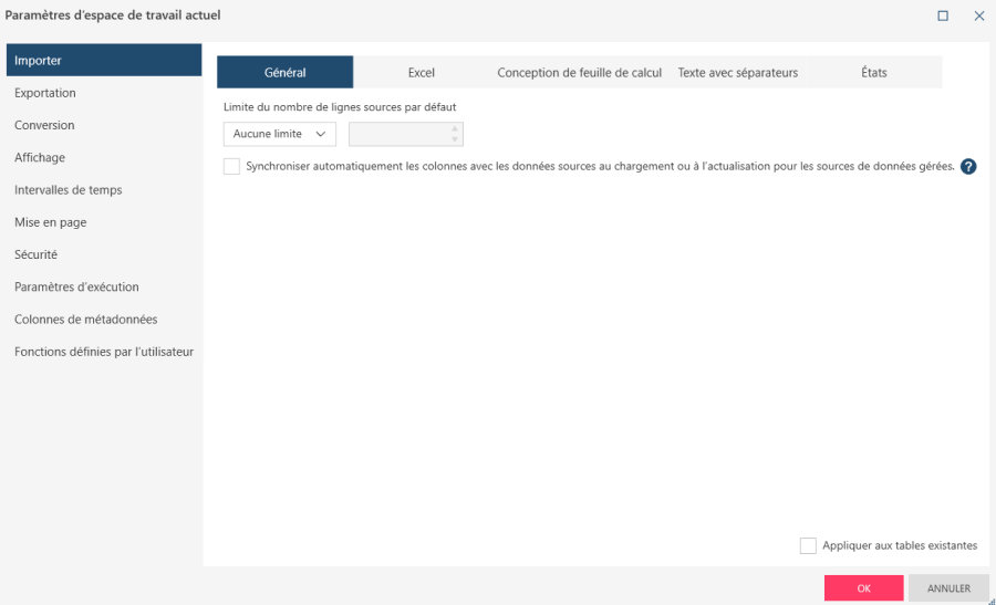

Paramètres de l’espace de travail actuel
Les paramètres de l’espace de travail actuel permettent de définir des paramètres au niveau de l’espace de travail pour Monarch Data Prep Studio.
Importer
GÉNÉRAL
Paramètre |
Description |
Limite de lignes sources par défaut |
Spécifie une limite de lignes pour permettre le chargement partiel des données de fichiers extrêmement volumineux et améliorer ainsi les performances de l’application. Pour ce faire, dans la liste déroulante proposée, sélectionnez l’option Limite. Dans le champ qui s’affiche à sa droite, spécifiez la limite de nombre de lignes à appliquer lors de l’ouverture de tables. Remarques :
Synchroniser automatiquement les colonnes avec les données sources au chargement ou à l’actualisation des données pour les sources de données gérées |
Indique à Monarch Data Prep Studio de synchroniser les colonnes avec la source de données lors de l’ouverture d’un espace de travail ou de l’actualisation des données pour les sources de données prises en charge (texte avec séparateurs, Excel). Dans ce mode, vos éléments d’historique des changements peuvent refléter des erreurs si la colonne à laquelle ils étaient appliqués est renommée ou supprimée du fichier source. Ce mode gère les types de données texte avec séparateurs et Excel. |
Appliquer aux tables existantes |
Applique les paramètres spécifiés à toutes les tables de l’espace de travail actuel. |
