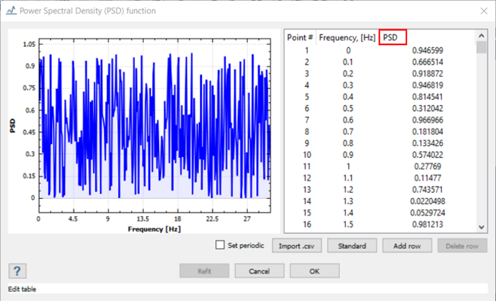

- ランダム応答解析の場合、応答のパワースペクトル密度(PSD)
は、音源のパワースペクトル密度
と以下のような関連を持ちます:
ここで、
は周波数応答関数。理解を深めるため、ここで、ランダム応答解析の入力として、加速度を励振タイプとする基礎励振を例にとります。
振幅を持つ基本励振は、周波数応答解析の入力を定義するために使用され、加速度励振タイプの単位は、以下の強調表示された単位、m/sec2、mm/sec2、cm/sec2、G、in/sec2のいずれかになります。
PSD関数の単位は境界条件によって異なります。この例では、基礎励振が加速度として与えられているため、PSDの単位は (mm/s
2)
2/Hzなります。
