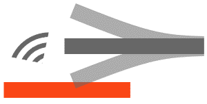

- がたつき(Rattle)
- がたつきは、短時間で接触したパート間に衝撃力による相対運動が発生した場合に発生します。一般的にがたつきは、パートが緩んでいたり、柔軟性が高すぎたりすることで発生します。

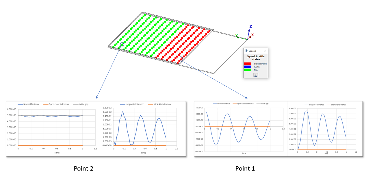

例 1
開-閉トレランス=0
固着-スリップトレランス=0
プレート間の初期ギャップ=5mm
ポイント1は、法線ギャップが開-閉トレランス以下、接線方向変位が固着-スリップトレランス以上であるため、きしみとがたつきの両方があります。
ポイント2は、開-閉トレランスよりもはるかに高い法線ギャップがあるため、緑色で表示されています。パートが常に分離しているので、きしみもがたつきもありません。

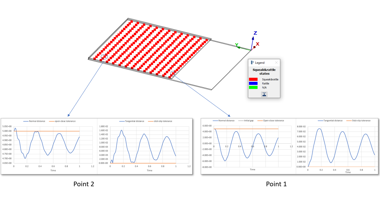

例 2
開-閉トレランス=5 mm
固着-スリップトレランス=0
プレート間の初期ギャップ=5mm
ポイント1とポイント2は、法線ギャップが開-閉トレランス以下、接線方向変位が固着-スリップトレランス以上であるため、きしみとがたつきの両方があります。

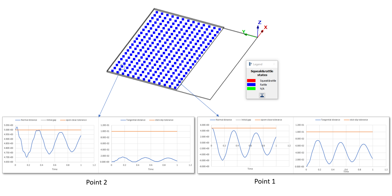

例 3
開-閉トレランス=5
固着-スリップトレランス=0.1
プレート間の初期ギャップ=5mm
ポイント1とポイント2は、法線ギャップが開-閉トレランス以下、接線方向変位が固着-スリップトレランス以下であるため、がたつきがあります。
きしみはなく、ポイントの最終状態はRattle only.に設定されています。
