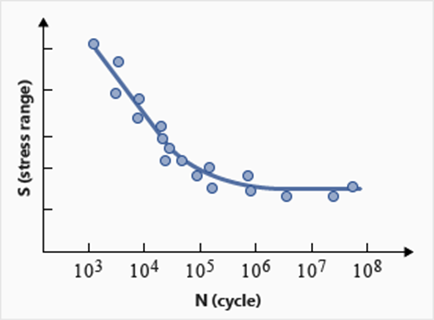

材料のSN曲線とEN曲線(および他の疲労特性)は、回転曲げ試験によって実験的に得られます。通常はテスト結果に大きなばらつきが伴うことから、データの統計的な特性記述も入手する必要があります(耐久確実性を使用し、曲線の標準誤差に応じてlog(N)の平均値の最悪値を推測します。高水準の信頼性を実現するには高い耐久確実性が必要です)。
Figure 1. データにばらつきがあるSN曲線
このようなパラメータを把握するために、SN曲線の例を考察します。周期的に変化する公称応力振幅S
aまたはその範囲S

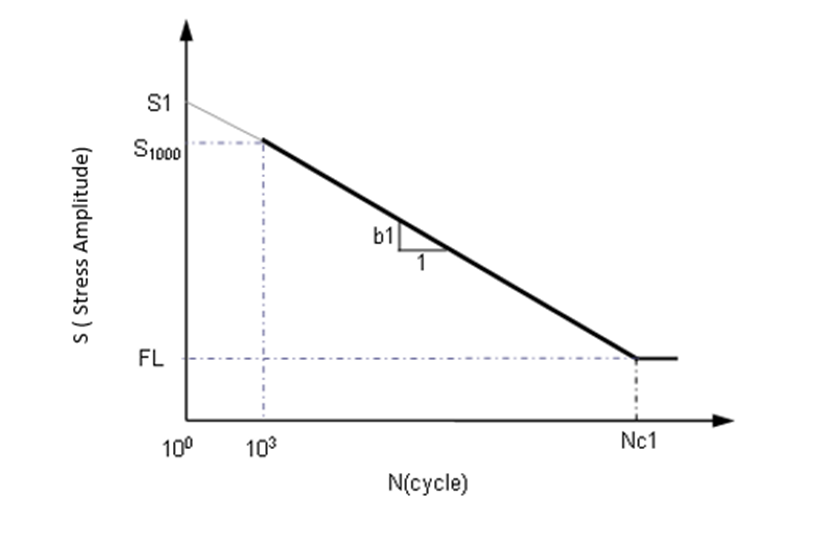

Rおよび破壊に至るまでの周期数Nを両軸として、両対数スケールでSNテストデータをプロットすると、SとNとの関係を複数の線分で表すことができます。通常は、1本または2本の線分で理想化します。
Figure 2. 1本の線分で両対数スケールに表示したSN曲線

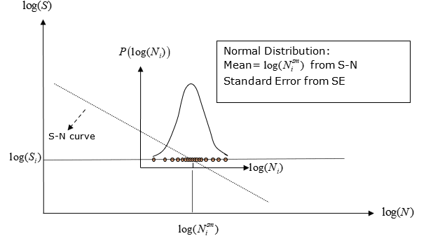

多くのプロセス同様、Log(N)の分布は正規分布であると見なされます。log(S)の特定の値に対してlog(N)が示すと考えられる値の全集合が存在します。この全集合の平均値が真の母平均となりますが、それを知ることはできません。したがって、入力したサンプルデータの平均値(SN曲線)とサンプルデータの標準誤差(SE)に基づいて、log(N)の真の母平均の最悪値を統計的に推測します。SNの材料データ入力は、そのデータの生成に使用した特定サンプルのばらつきが示す正規分布の平均に基づきます。
Figure 3. ユーザーが定義した特定サンプルデータにあるSNのばらつきによってLog(N)が示す正規分布の確率関数
応力振幅データと寿命データの両方に実験上のばらつきが存在します。入力としてlog(N)の散乱の標準誤差が必要です(SN曲線のSE欄)。サンプルデータの平均値はSN曲線によって
として得られますが、標準誤差はSE欄に入力します。
