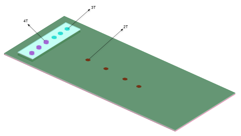

- OKを選択します。注: 溶接は、スポット溶接直径のトレランスの範囲内でのみ見つかります。つまり、5mmの溶接の場合、XYZの値はパートサーフェスから5mm以内でなければなりません。ヒント: 2T、3T、4Tのスポット溶接を異なる色で表示できます。Projectツリーでスポット溶接を右クリックしShow Allをクリックします。2Tスポット溶接は赤、3Tはシアン、4Tはピンクでハイライトされます。
図 1.
インポートされたスポット溶接のCSVファイルフォーマット
