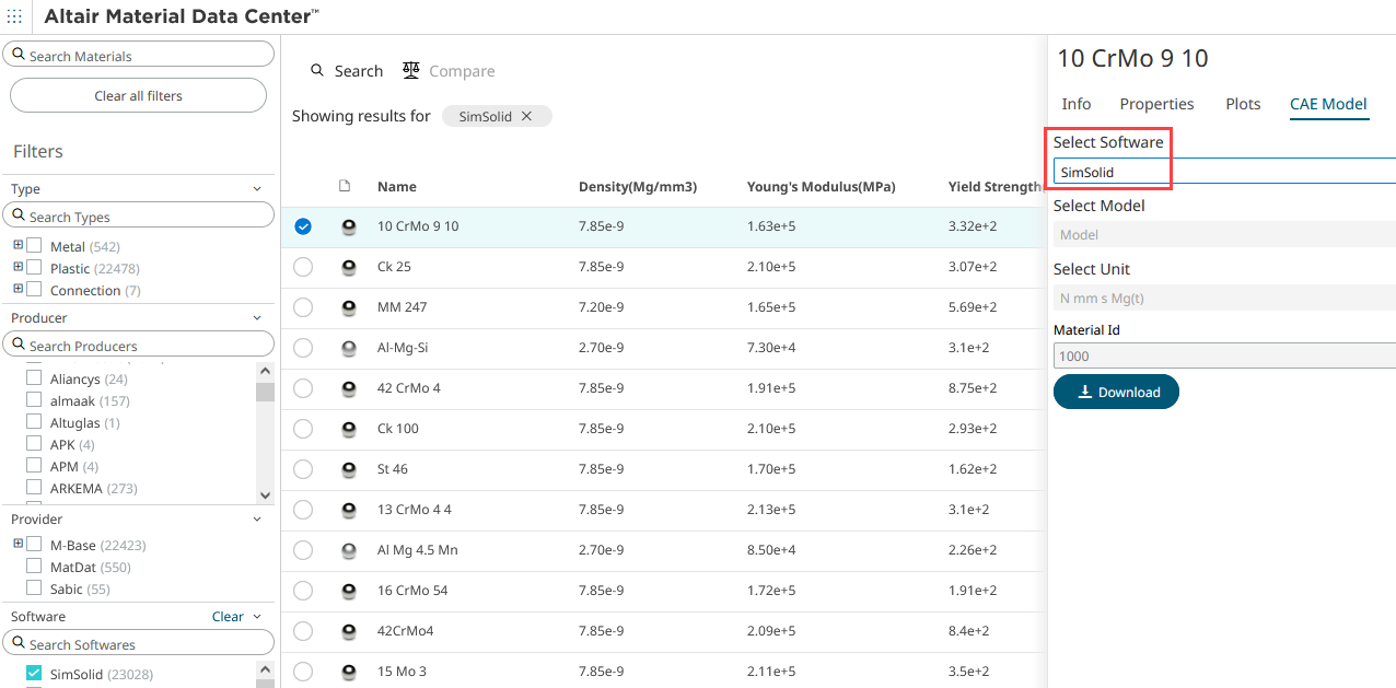

- 材料をダブルクリックするかDetailsボタンを選択します。
- 情報ウィンドウで、CAE Modelタブを選択します。
Select Softwareの下で、ドロップダウンメニューからSimSolidを選択します。
図 1.
- Downloadを選択します。
