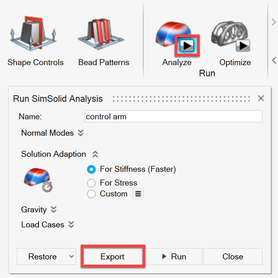

プロジェクトファイルのエクスポート
Inspire モデルをSimSolidプロジェクト( .ssp )ファイルとしてエクスポートします。
Inspire StructureリボンのAnalysisツールで、Run SimSolid
Analysisを選択します。
図 1.
ダイアログでExportをクリックします。
図 2.
- ファイルに名前を付け .ssp として保存します。
