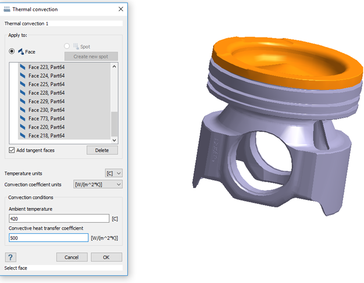

  3. ダイアログでFaceラジオボタンが選択されていることを確認します。表示されたダイアログでRotatingラジオボタンが選択されていることを確認します。ダイアログでFaceラジオボタンが選択されていることを確認します。
  4. 図 2で、オレンジ色でハイライトされているフェイスを選択します。
    1. ダイアログでAdd tangent facesチェックボックスを選択します。
    2. モデリングウィンドウで、カップの外側フェイスのいずれかを選択します。
      そのフェイスが、隣接するすべてのフェイスと共にハイライトされます。
      2.

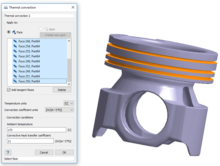

  5. Ambient temperatureとして420を入力します。
  6. Convection heat transfer coefficientとして500を入力します。
  7. OKを選択します。
  8. 2から7までのステップを繰り返し、図 3に示すフェイスと値を使用して、2番目の熱対流荷重を作成します。

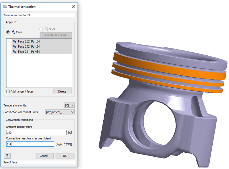

    3.
  9. 2から7までのステップを繰り返し、図 4に示すフェイスと値を使用して、3番目の熱対流荷重を作成します。
    4.

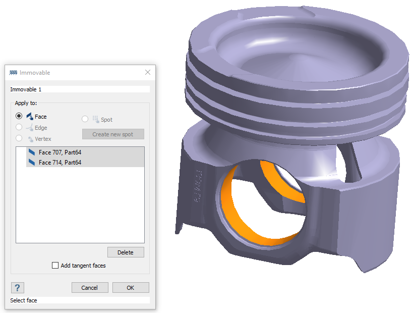

  1. Analysisワークベンチで、Immovable Support をクリックします。
  2. ダイアログで、Facesラジオボタンが選択されていることを確認します。
  3. 図 5にオレンジ色で表示されているフェイスをモデリングウィンドウで選択します。
    5.
  4. OKを選択します。

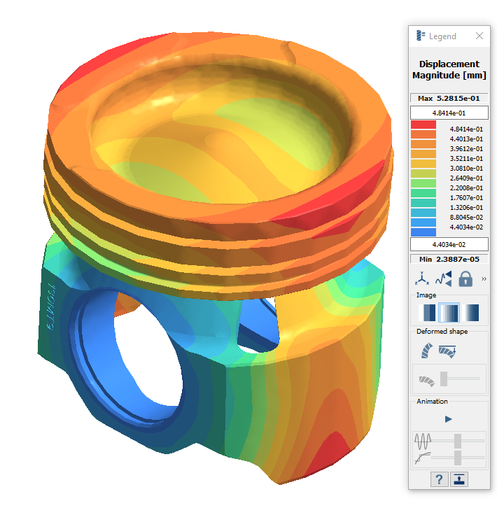

複合結果の確認
  1. Structural 1 AnalysisワークベンチツールバーでResults plotをクリックします。
  2. Displacement Magnitudeを選択します。
    Legendウィンドウが開いてコンタープロットが表示されます。
