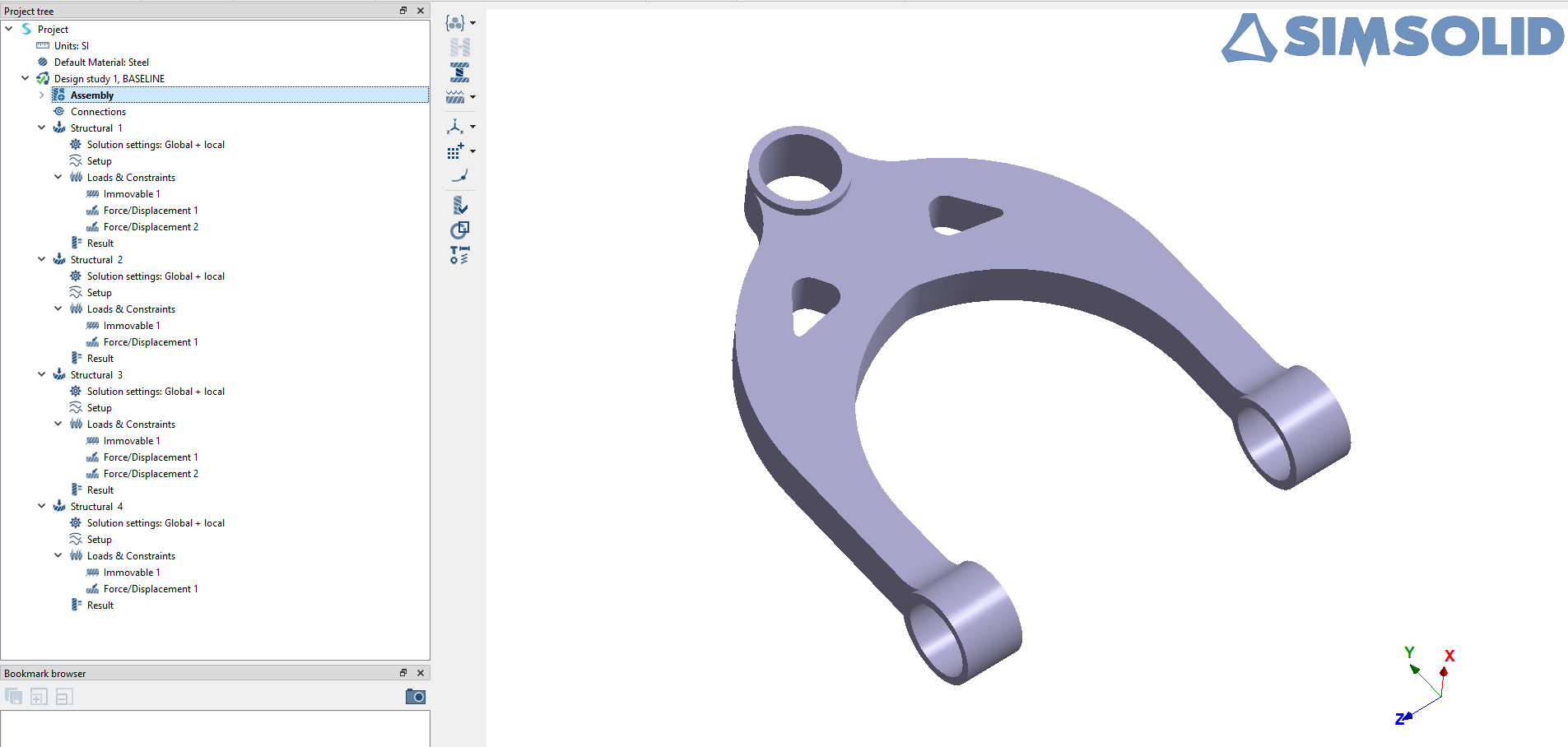

モデルの確認
  1. Projectツリーで、Structuralブランチを展開します。
  2. Loads&Constraintsブランチを展開し、荷重を確認します。Loads&Constraintsブランチを展開し、荷重を確認します。
    2.
  3. (Results plot)をクリックし、目的のプロットを選択して、応力の高い領域を確認します。

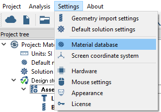

  1. メインメニューで、Settings > Material databaseをクリックします。

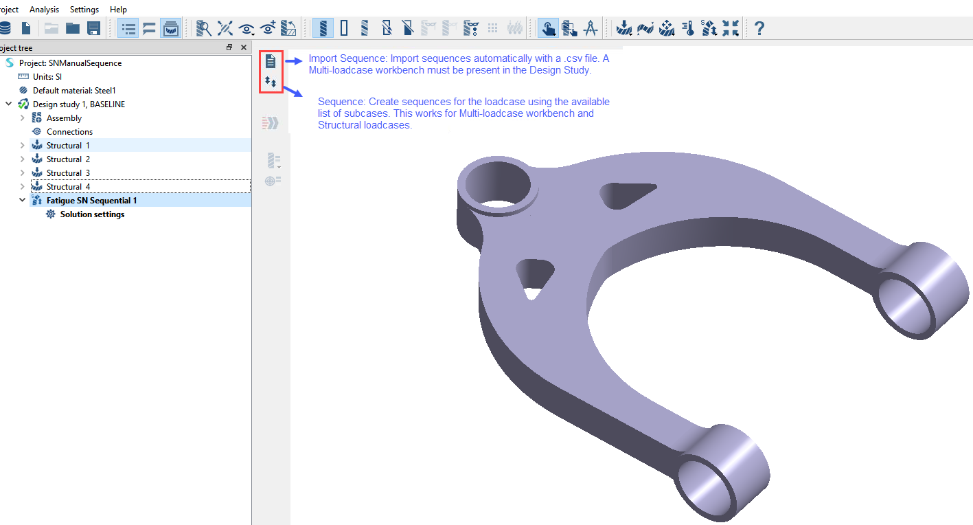

SN連続疲労荷重ケースの作成
  1. メインウィンドウのツールバーで(Fatigue analysis)をクリックします。
  2. ドロップダウンメニューでSN Sequentialを選択します。
    4.
    Projectツリーに新しい解析が表示されます。SN順次ワークベンチのアイテムが一覧表示されます。
    5.

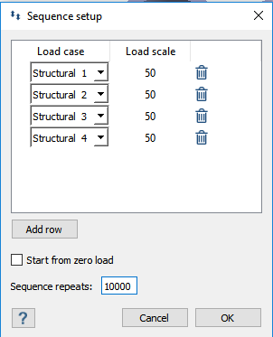

シーケンスの作成
  1. ワークベンチツールバーで、(Create sequences)をクリックします。
  2. Sequence setupウィンドウで、Add rowをクリックし、図 6に示されている順序で荷重ケースを選択します。
    6.
  3. Load scaleを50に設定します。
  4. Sequence repeatsを10,000に設定します。
  5. OKを選択します。

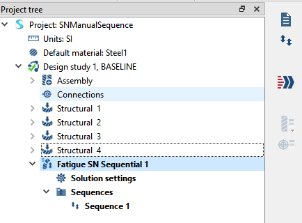

    Projectツリーにシーケンスが表示されます。SN連続荷重ケースごとに複数のシーケンスを作成できます。
    7.

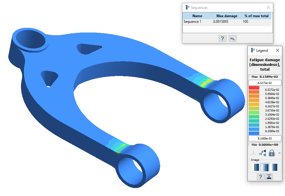

  1. Projectツリーで、Fatigue SN Sequential 1サブケースを選択します。
  2. Analysisワークベンチで、 > Fatigue damageを選択します。
    Legendウィンドウが開いてコンタープロットが表示されます。Sequencesウィンドウが開き、シーケンスが一覧表示されます。
    8.
    注: 荷重ケースに複数のシーケンスがある場合は、各イベントの損傷をプロットするか、累積損傷をプロットできます。

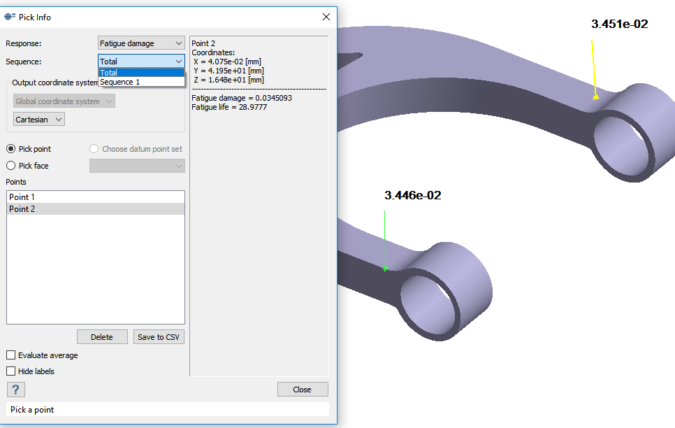

  3. 情報を選択します。
    1. 結果ワークベンチツールバーで、(Pick info)をクリックします。
    2. モデリングウィンドウで、関心のあるポイントを選択します。
    3. Pick infoダイアログのSequenceで、ドロップダウンメニューからTotalを選択して累積損傷を表示するか、関心のある個々のシーケンスを選択します。
