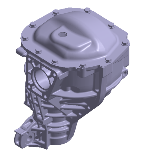

- モデルの説明
- このチュートリアルには以下のファイルが必要です。
- Transmission_housing.ssp

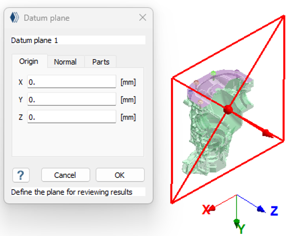

データム面の作成
アセンブリ/パートの解析結果をレビューする平面を定義します。
- Projectツリーで、Assemblyワークベンチをクリックします。
Assemblyワークベンチで、
Create datum
planeをクリックします。

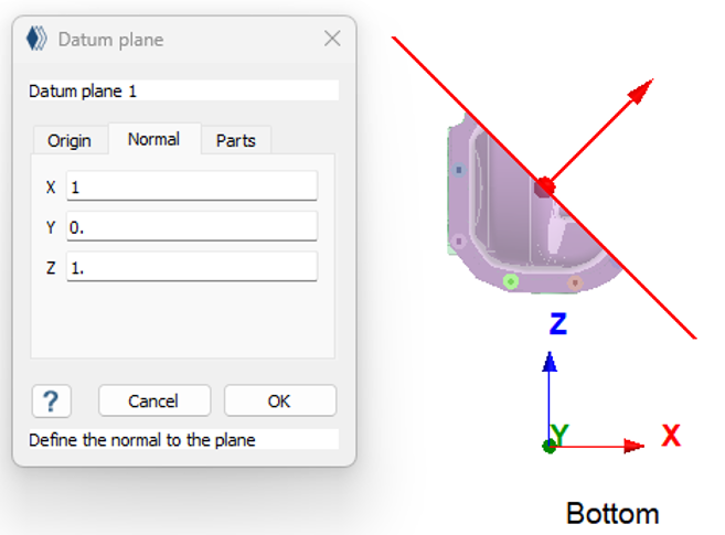

Originタブで、データム面の原点の値を入力するか、モデリングウィンドウの矢印で平行移動します。
デフォルトでは、データム面はインポートされたモデルの原点座標(0, 0, 0)に配置されます。Figure 2.
Normalタブに移動し、向きの値を入力します。
Tip: データム平面をXZ平面に沿って45度にするには、XとZに 1を入力します。
Figure 3.

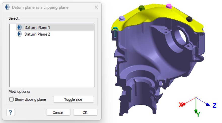

メインウィンドウのツールバーで、
Use datum planes as clipping planeをクリックします。
すべてのデータム面がダイアログに一覧表示されます。 -
データム面を選択し、アセンブリの断面として表示します。
- Optional: クリッピング面を表示または非表示にするには、Show clipping planeチェックボックスを選択します。
- Optional: クリッピング面を反転するには、Toggle sideをクリックします。
Figure 4.
Closeを選択します。
Note: OKをクリックするとダイアログは閉じますが、クリッピングプレーンは残ります。クリッピングプレーンを非アクティブにし、モデルを全体表示に戻すには、

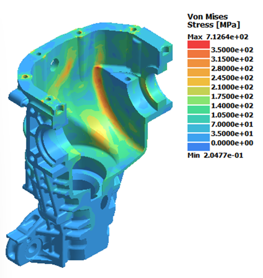

Note: 線形解析、固有値解析、熱解析において、基準面上の結果をサポートします。 -
メインウィンドウのツールバーで、
Show results onlyが選択されていることを確認し、データム面にのみ結果を表示します。
Figure 5.

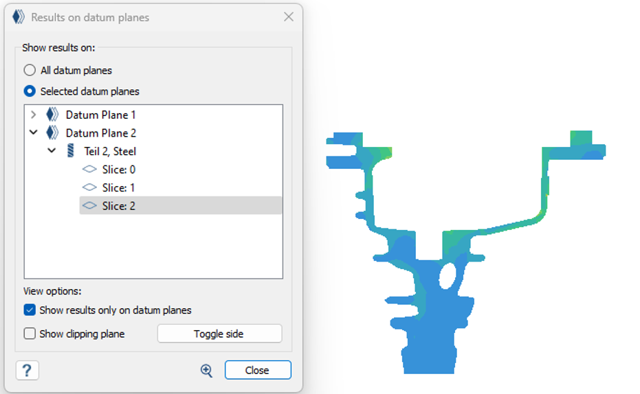

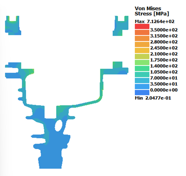

セクションカットでパートを表示するには、Show results only on
datum planesチェックボックスをオフにします。
Figure 6.
ダイアログで各データム面を展開し、関連するパートを確認します。さらに拡大すると、各パートのスライス数が表示されます。スライスを個別に選択すると、そのスライスのコンターを視覚化できます。
Figure 7.

Legendウィンドウで、
Min/Maxをクリックします。各スライスの最小値と最大値は、切り替えることで更新されます。
