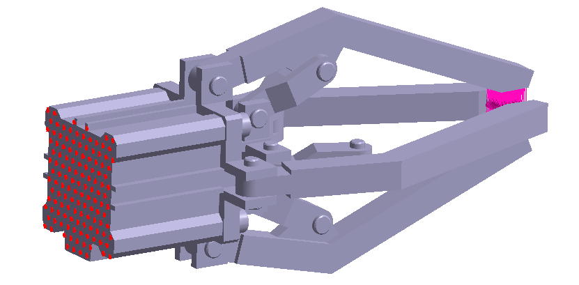

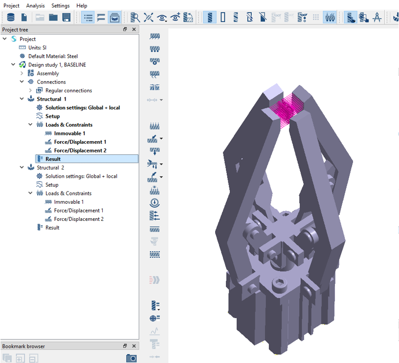

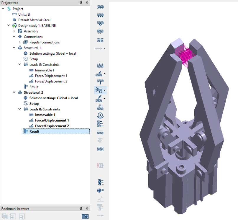

荷重と境界条件の確認
  1. Projectツリーで、Structural 1Multi-loadcases 1解析ブランチを展開して、下図に示すような荷重と境界条件になっていることを確認します。
    2.
    3. 荷重と境界条件
  2. Structural 2について手順1を繰り返します。
    下図に示すような荷重と境界条件が表示されます。

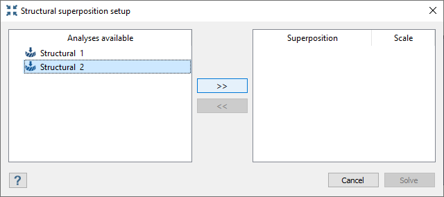

線形重ね合わせの作成
  1. メインウィンドウのツールバーで、 > Structural superpositionをクリックします。
  2. セットアップダイアログのAnalyses availableで、Structural 1をクリックします。
  3. ダイアログで、Control + Shiftを押しながらStructural 1Structural 2の両方の結果を選択します。
  4. ボタンをクリックして解析を結合します。
    5.
  5. Solveを選択します。
    重ね合わせサブケースがProjectツリーに表示されます。

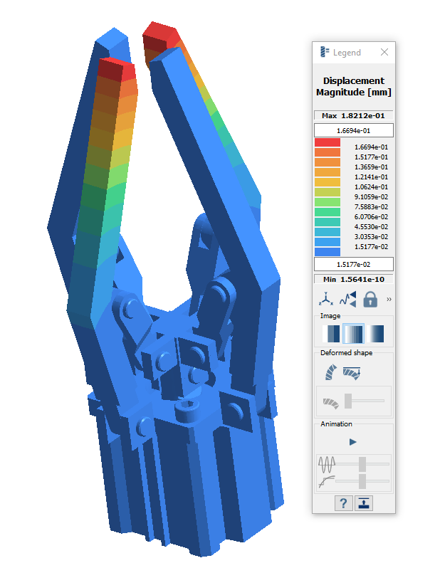

  1. Projectツリーで、Structural 1サブケースを選択します。
  2. Analysisワークベンチで、 > Displacement Magnitudeを選択します。
    Legendウィンドウが開いてコンタープロットが表示されます。
    6. Structural 1サブケースの変位量プロット

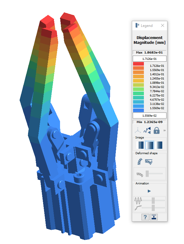

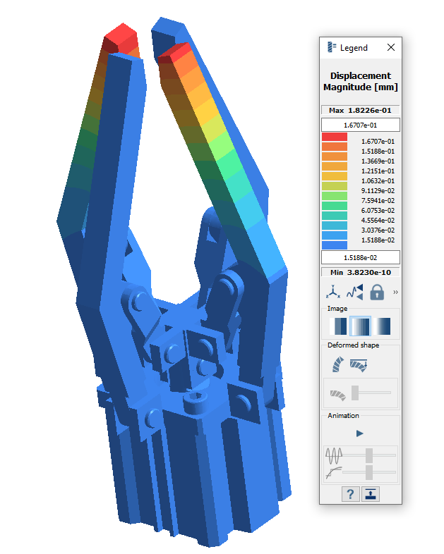

  3. Structural 2Structural superposition 1についてこの手順を繰り返します。
    7. Structural 2サブケースの変位量プロット
    8. Structural superposition 1サブケースの変位量プロット
