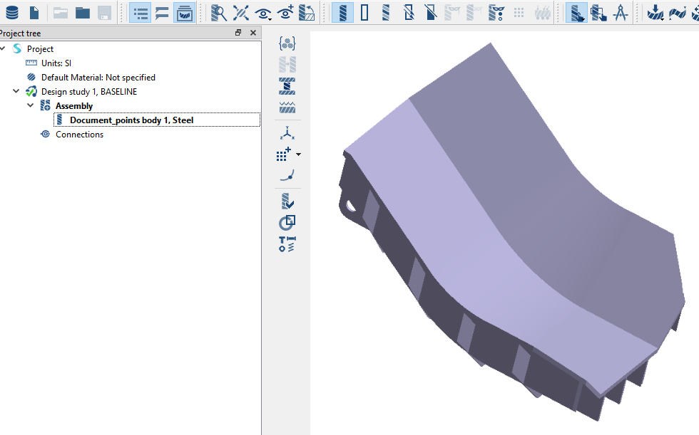

モデルの確認
  1. Projectツリーモデリングウィンドウで、モデルを確認します。
  2. すべてのプロジェクト定義が含まれていることを確認します。
    2.

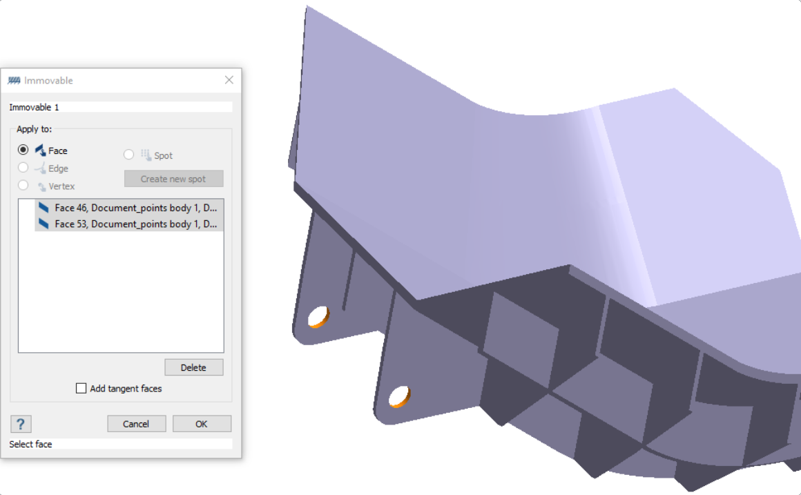

完全拘束の作成
  1. Analysisワークベンチで、Immovable Support をクリックします。
  2. ダイアログで、Facesラジオボタンが選択されていることを確認します。
  3. モデリングウィンドウで、図 3にハイライトされているフェイスを選択します。
    3.
  4. OKを選択します。
    新しい拘束Immovable 1がProjectツリーに表示されます。拘束の可視化表現がモデル上に表示されます。

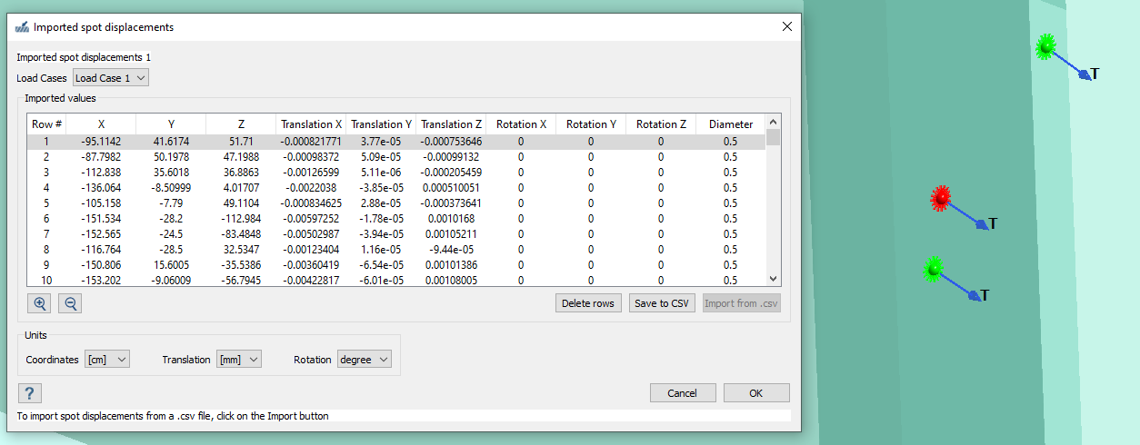

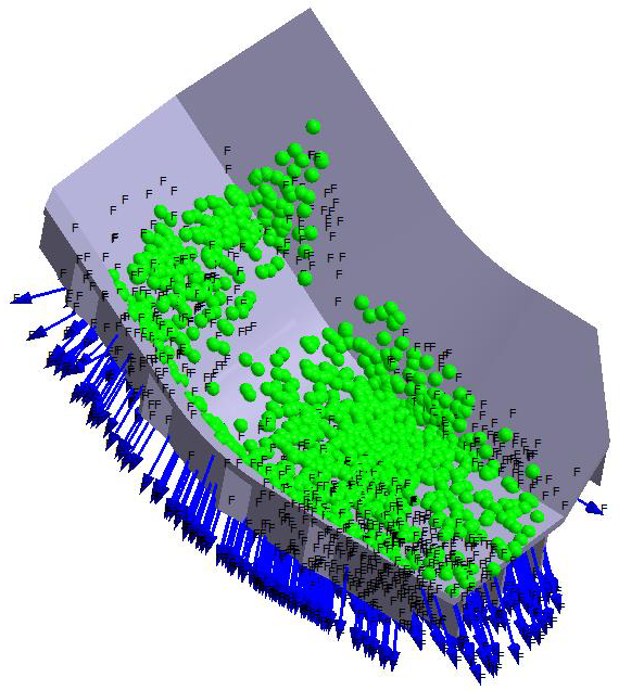

スポット変位のインポート
  1. ワークベンチツールバーで、 > Import spot displacementsを選択します。
  2. coordinate unitsを cmに、translationをmmに設定します。
    スポット径は、座標と同じ単位を使用します。
  3. Imported spot displacements 1ダイアログでImport from .csvをクリックします。
  4. ファイルエクスプローラからImportSpotDisplacement.csvを選択し、Openをクリックします。
    インポートした変位はダイアログに表示され、モデリングウィンドウで直径0.5 cmで作成したスポットにマッピングされます。ダイアログの値を編集して、荷重の位置、値、スポット径を変更することができます。
  5. ダイアログで荷重を確認し、OKをクリックして確定します。

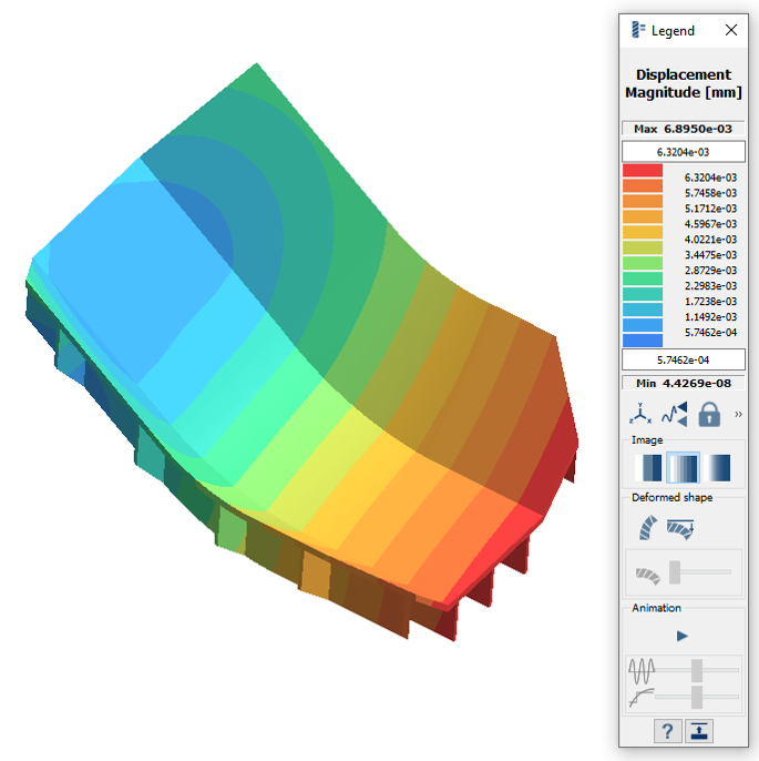

結果の表示
  1. Projectツリーでanalysis resultsブランチを選択します。
  2. Analysisワークベンチツールバーで (Result plot) > Displacement > Displacement Magnitudeを選択します。
