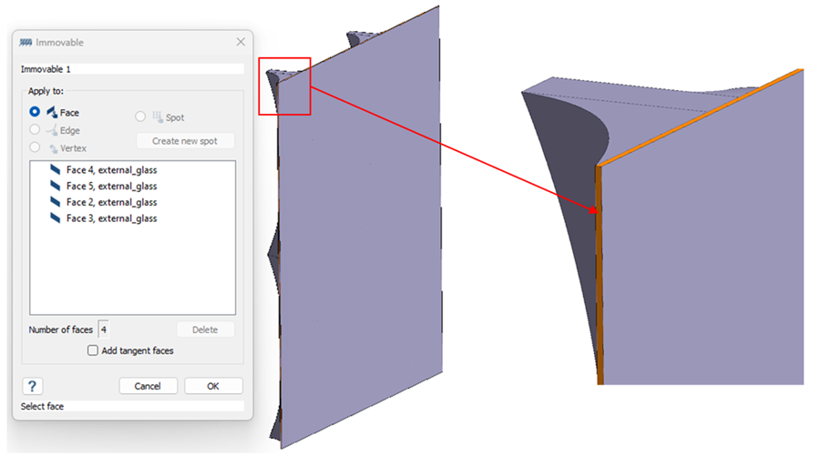

完全拘束の作成
- Analysisワークベンチで、Immovable support
をクリックします。 - 表示されたダイアログでFacesラジオボタンが選択されていることを確認します。
モデリングウィンドウで、下図でオレンジ色でハイライトされているフェイスを選択します。
図 2.
- OKを選択します。

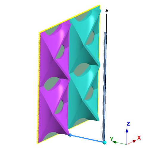

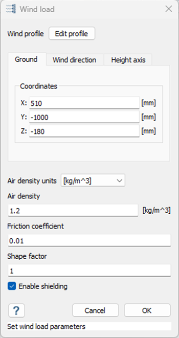

風荷重境界条件の作成
- Analysisワークベンチで、Pressureをクリックし、Wind loadを選択します。
- Ground positionには、グローバル座標系を基準とした座標値を入力します。
Air density unitsを選択し、Air densityに値を入力します。
デフォルトでは、空気密度の値は1.2kg/m3に設定されています。
- Friction coefficientとShape factorのデフォルト値はそれぞれ0.01と1を入力します。
Enable Shieldingチェックボックスを選択します。
注: Enable shieldingオプションには、コンポーネントを他のパートで遮られる風荷重から保護するための機能が用意されています。Enable shieldingをオフにすると、風荷重がすべてのコンポーネントに作用します。風力源に面したサーフェスがアセンブリの中で他のパートによって遮られているかどうかは無関係になります。
図 3.

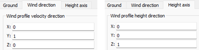

風の方向と高さ軸の定義
- ダイアログでGroup weldタブに移動します。
- グローバル座標軸に対するWind profile velocity directionに適切な値を入力します。
- Y-axisに沿って1 を入力してください。
- Height axis タブに移動します。
- グローバル座標軸に対するWind profile height directionに適切な値を入力します。
- Z-axisに沿って1 を入力してください。
オプション:Flip the axisをクリックすると、軸の正負を切り替えることができます。
図 4.

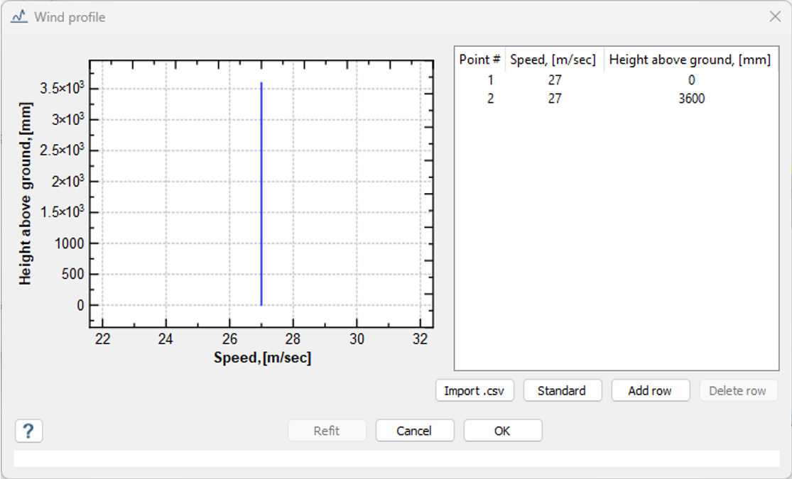

風プロファイルの作成

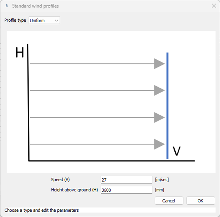

- Wind loadダイアログで、Edit profileをクリックして風プロファイルを作成します。
ダイアログからStandardを選択します。
標準の風プロフィール用のダイアログが表示されます。
- Profile typeの場合は、Uniformを選択します。
- Speed (Velocity)には 27 m/secと入力します。
オプション:地上からの高さ(H)は、高さ方向に基づいてモデルから自動的に計算されます。
図 5.
図 6.
OKを3回クリックして、風荷重の作成を完了します。
SimSolidでは、風プロファイルの作成は、外部CSVからインポート、標準テンプレートから作成、または手動で行うことができます。
