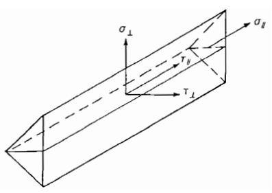

等效应力根据以下等式计算。等效应力应小于计算出的标准值。根据 EN 1993-1-8 Eurocode 3 的示例给出了以下等式。其中,
- 垂直于喉管的法向应力
- 垂直于焊缝轴的剪切应力(在喉管平面内)
- 平行于焊缝轴的剪切应力(在喉管平面内)
- 较弱连接零件的标称极限拉伸应力
- 适当的相关因子
图 1.
