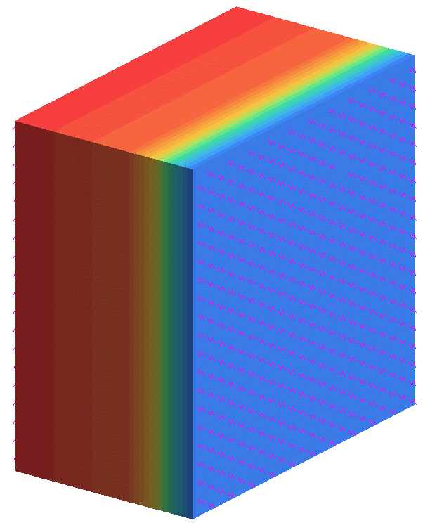

墙由两个实心块模拟:9 x 24 x 24 英寸(耐火砖)和 5 x 24 x 24 英寸(隔热砖)(图 1)。忽略块之间接触的热阻。块的侧面是隔热的,以便只允许在垂直于墙的方向上进行传热。
