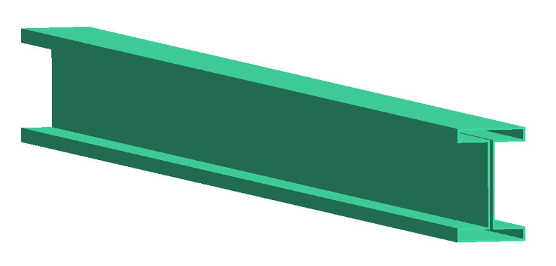

模型描述
本教程需要以下模型文件:
  • buckling.ssp
1.
该项目文件有以下规格:
  • 所有零件的材料都设置为钢。

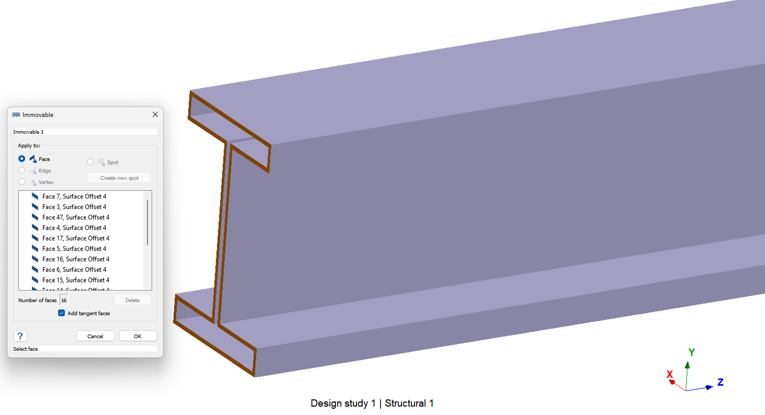

创建固定支座
  1. 分析工作台中,点击 固定支座
  2. 在对话框中,确认已选中单选按钮。
  3. 选择添加相切面复选框。
  4. 模型视窗中,选择 图 2 中显示的面。
    2.
  5. 点击确定

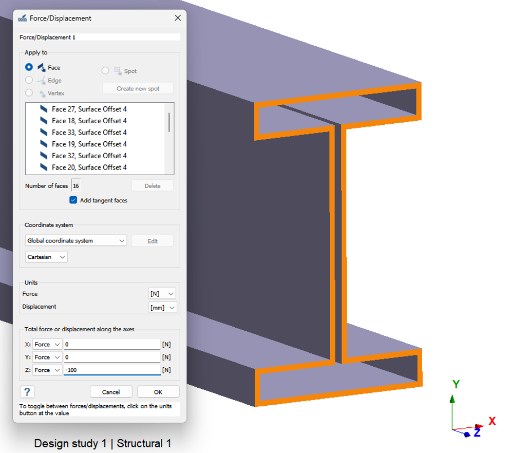

创建屈曲力。
  1. 分析工作台中,点击 力/位移
  2. 在对话框中,确保已选中单选按钮。
  3. 选择添加相切面复选框。
  4. 模型视窗中,选择 图 3 中显示的面。
    3.
  5. 对于 Z 方向的力,输入 -100 N(压缩载荷)。
  6. 点击确定
