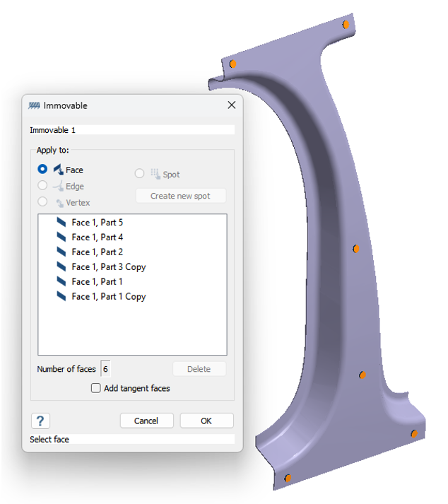

创建固定支座
- 在分析工作台上,点击
固定支座。 - 在对话框中,确认已选中面单选按钮。
在模型视窗中,选择下图中高亮显示为橙色的面。
图 2.
- 点击确定。

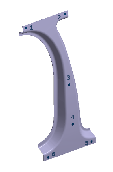

编辑结构 1 的接触条件
在此步骤中,连接 6 的接触条件将设置为对齐,连接 5 的接触条件将设置为夹紧。
- 在模型视窗中,右击 b 柱,然后右击。
- 选择查看零件接触条件。
选择连接 6并点击编辑。
- 将接触条件更改为对齐。
- 点击确定。
选择连接 5并点击编辑。
- 将接触条件更改为夹紧。
- 点击确定。
- 点击关闭。
