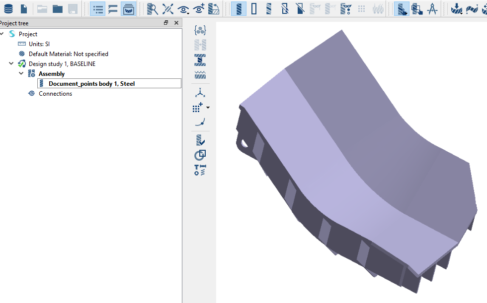

打开项目
  1. 启动新 SimSolid 会话。
  2. 在主窗口工具栏上,点击打开项目
  3. 打开项目文件对话框中,选择 ImportForcesOnSpot.ssp
  4. 点击确定
查看模型
  1. 项目树模型视窗中,查看模型。
  2. 确保所有项目规格都包括在内。

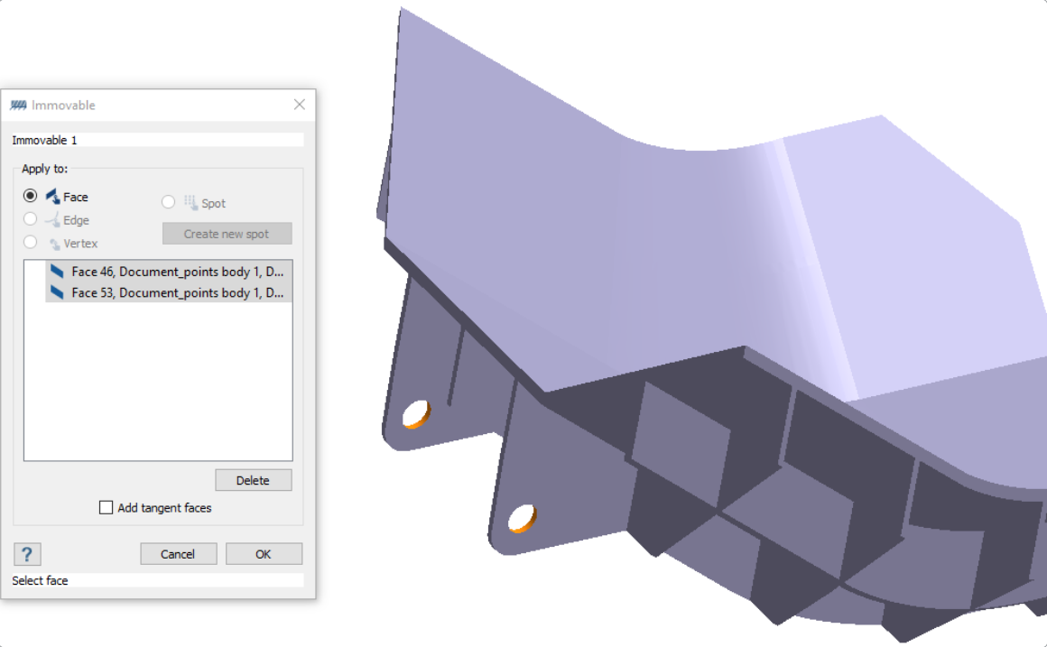

创建固定支座
  1. 分析工作台中,点击固定支座
  2. 在对话框中,确认已选中单选按钮。
  3. 模型视窗中,选择图 3 中高亮显示的面。
    3.
  4. 点击确定
    新约束,固定 1 会出现在项目树中。约束的可视表示会显示在模型上。

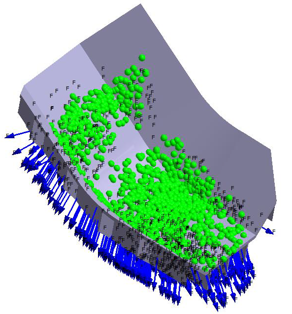

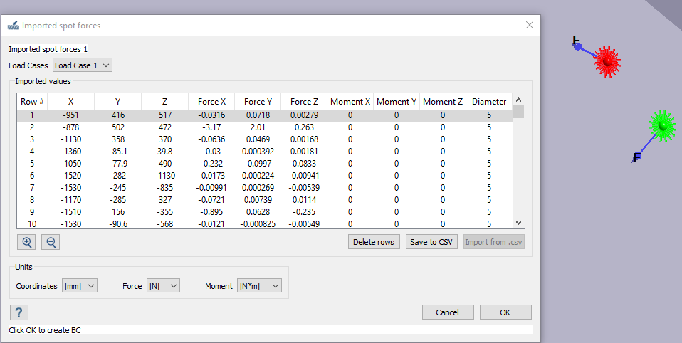

导入载荷点力
  1. 在工作台工具栏上,选择 > 导入载荷点力
  2. 将坐标设置为 mm
  3. 导入的远程载荷 1 对话框中,点击从 .csv 导入
  4. 从文件浏览器中选择 ImportSpotForces.csv,然后点击打开
    导入的力会显示在对话框中,并映射到模型视窗中创建的直径为 5 mm 的点上。您可以编辑对话框中的值以修改载荷位置、大小和载荷点直径。
  5. 查看对话框中的载荷,然后点击确定接受。

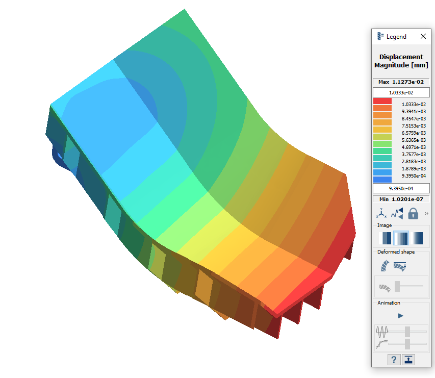

查看结果
  1. 项目树中,选择分析结果分支。
  2. 分析工作台工具栏上,选择(结果图) > 位移 > 位移大小
    5.
