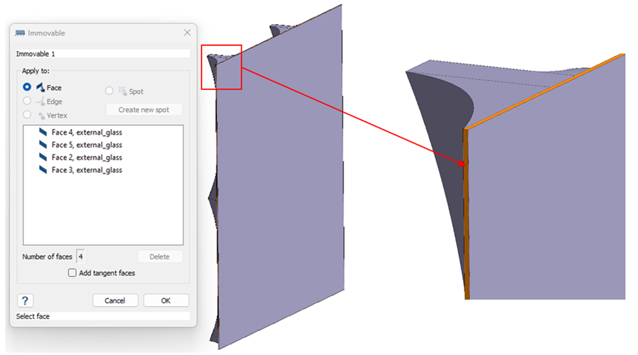

创建固定支座
- 在分析工作台上,点击
固定支座。 - 在对话框中,确认已选中面单选按钮。
在模型视窗中,选择下图中高亮显示为橙色的面。
图 2.
- 点击确定。

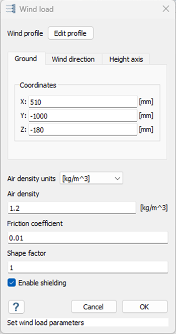

创建风载荷边界条件
- 在分析工作台上,点击压力并选择风载荷。
- 为地平面位置输入相对于全局坐标系的坐标值。
选择空气密度单位并输入空气密度值。
默认情况下,空气密度值设置为 1.2 kg/m3。
- 将摩擦系数和形状因子的默认值分别设为 0.01 和 1。
选择启用屏蔽复选框。
注: 启用屏蔽选项可以保护被其他零件遮挡的组件免受风载荷的影响。如果不启用屏蔽,风载荷将施加于所有组件,无论组件面向风源的曲面是否被装配中的其他零件遮挡。
图 3.

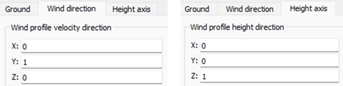

定义风向和高度轴
- 在对话框中,前往风向选项卡。
- 输入相对于全局坐标轴的风廓线速度方向的适当值。
- 沿 Y 轴输入 1。
- 前往高度轴选项卡。
- 输入相对于全局坐标轴的风廓线高度方向的适当值。
- 沿 Z 轴输入 1。
可选:点击翻转轴,可以切换轴的正负方向。
图 4.

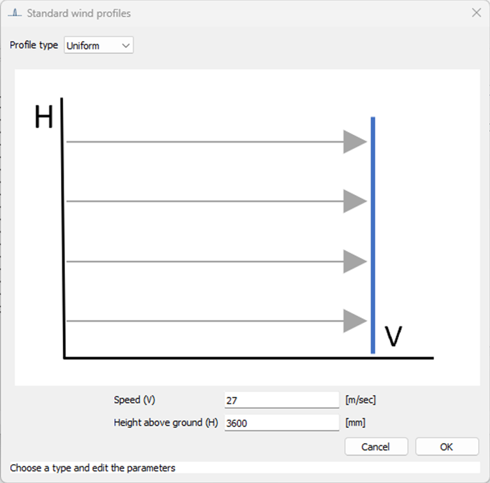

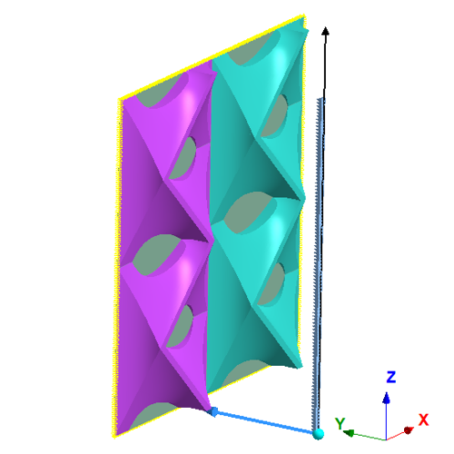

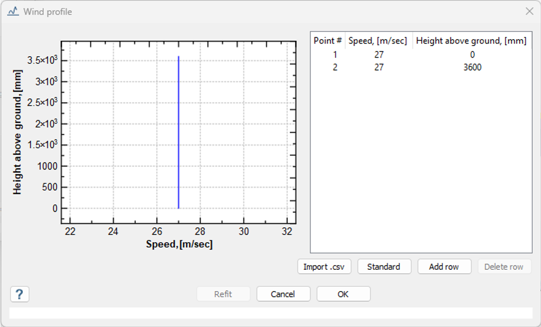

创建风廓线
- 在风荷载对话框中,点击编辑轮廓以创建风廓线。
从对话框中选择标准。
此时将出现“标准风廓线”对话框。
- 为轮廓类型选择均匀。
- 为速度输入 27 m/sec。
可选:地上高度 (H) 会根据高度方向从模型中自动计算得出,如有需要,可对高度方向进行编辑。
图 5.
图 6.
点击三次确定完成风载荷创建。
在 SimSolid 中有多种创建风廓线的方法。从外部 CSV 导入、从标准模板创建或手动创建。
