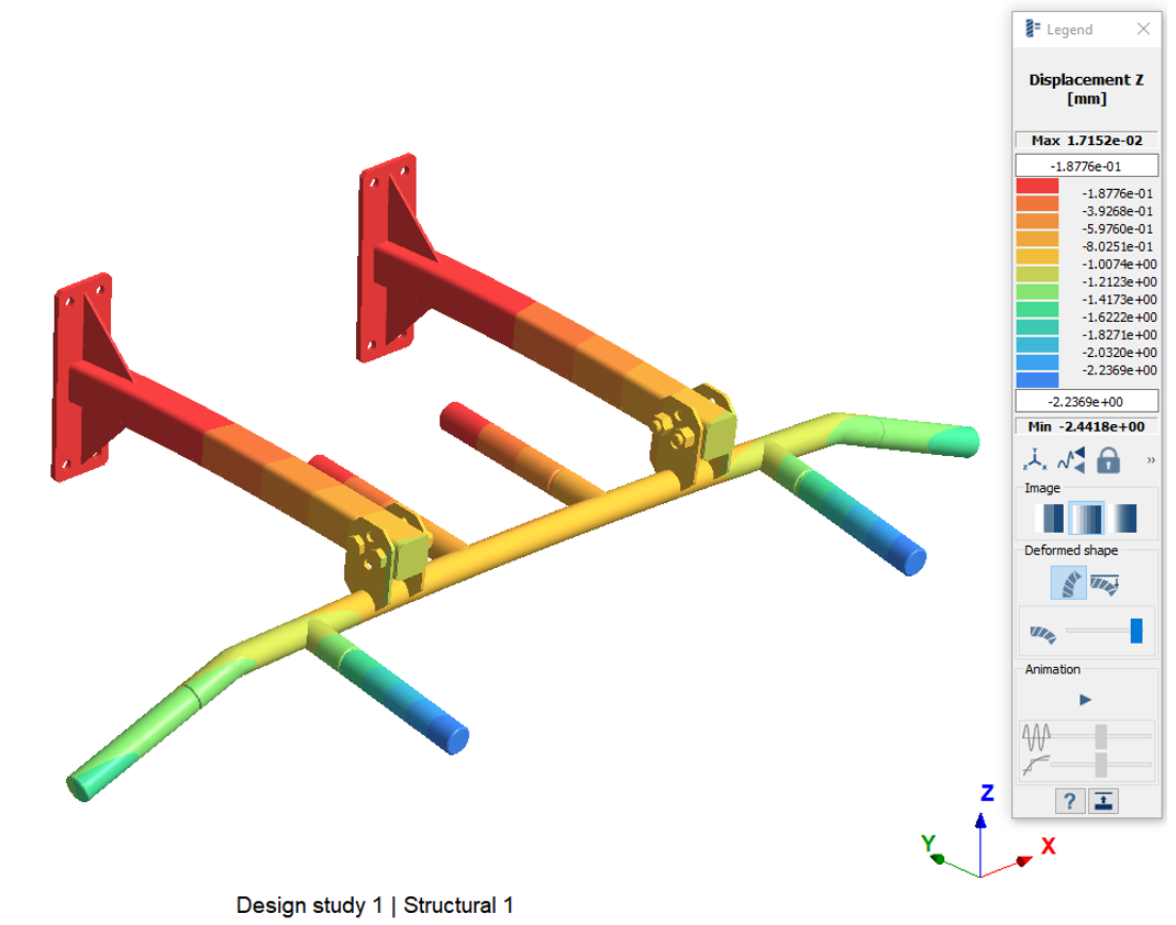

查看载荷和边界条件
查看结构结果

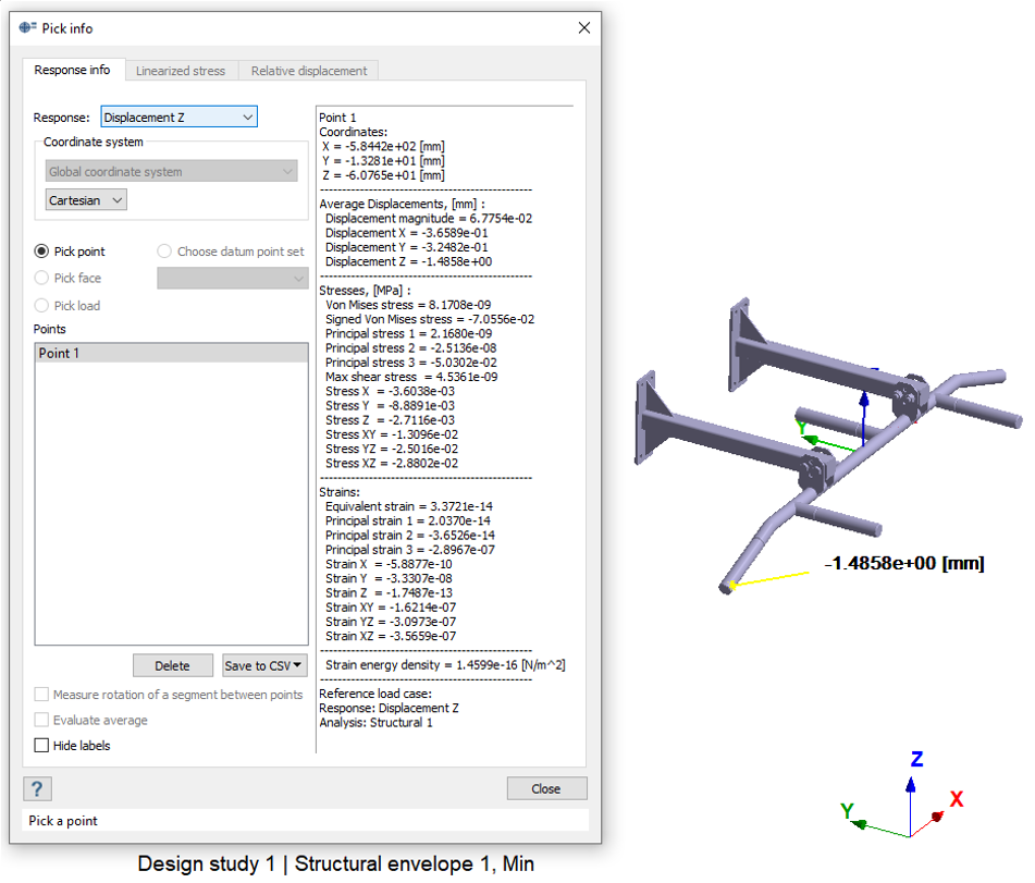

点击
(拾取信息)。

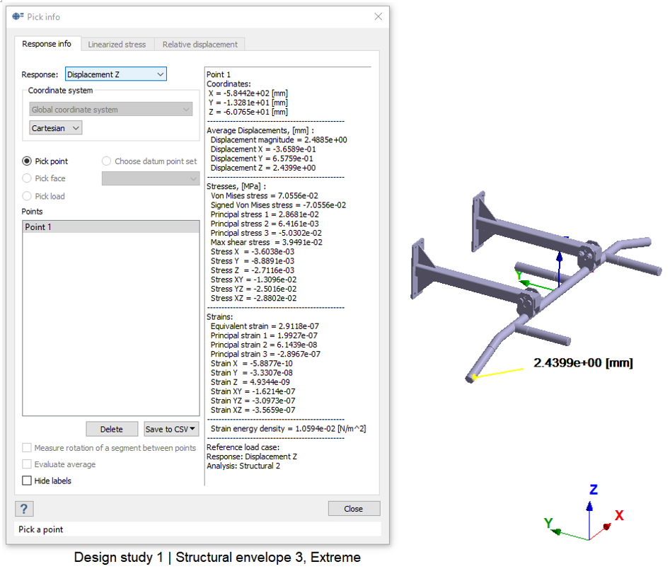

- 在对话框中,从下拉菜单中为响应类型选择位移 Z。
- 选择拾取点单选按钮。
在模型视窗中,选择模型曲面上的一个点,如图 8 所示。
图 8.
基于所选点,封套结构子工况中最小值的参考载荷工况显示在对话框的右下方。上图来自结构 1。

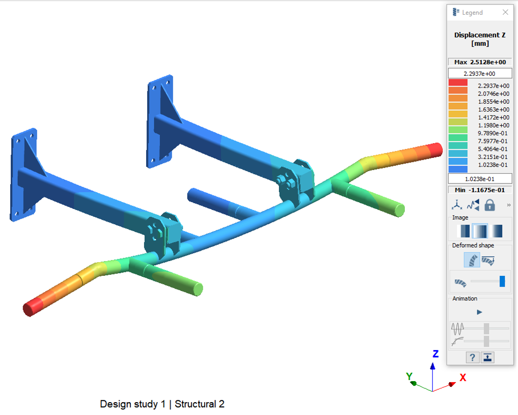

图 9.
基于所选点,封套结构子工况中最大值的参考载荷工况显示在对话框的右下方。上图来自结构 2。
图 10.
基于所选点,封套结构子工况中绝对最大值的参考载荷工况显示在对话框的右下方。上图来自结构 2。
