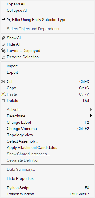

これらのオプションでは、システム / エンティティフォルダの展開または折り畳み、モデルファイルとアセンブリファイルの保存、アセンブリ / システムの追加、コンテナーへのエンティティの追加、エンティティの名前変更、アクティブ化 / 非アクティブ化、カットアンドペーストまたは削除、各種モデル情報の表示をすばやく実行できます。ブラウザ内のフォルダー、エンティティ / アイテム、空白スペースまたは列のヘッダーを右クリックすることで、コンテキストメニューオプションにアクセスできます:
ブラウザでどのコンテキストメニューアイテムが表示されるかは、その時点での選択に左右されます。選択したアイテムのタイプに属するメニューアイテムのみが表示されます。空白スペースを右クリックして選択したオプションは、モデル全体に適用されます。以下の項目は、各選択について使用可能な特定のコンテキストメニューオプションです:

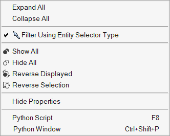

空白の右クリックコンテキストメニュー

| Expand All | ブラウザツリー構造の全階層を完全に展開し、階層内でネスティングされているすべてのアイテムを示します。 |
空白 |
| Collapse All | ブラウザツリー構造の全階層を完全に折り畳み、階層内のルートレベルのモデル(システム)エンティティのみを示します。 |
空白 |

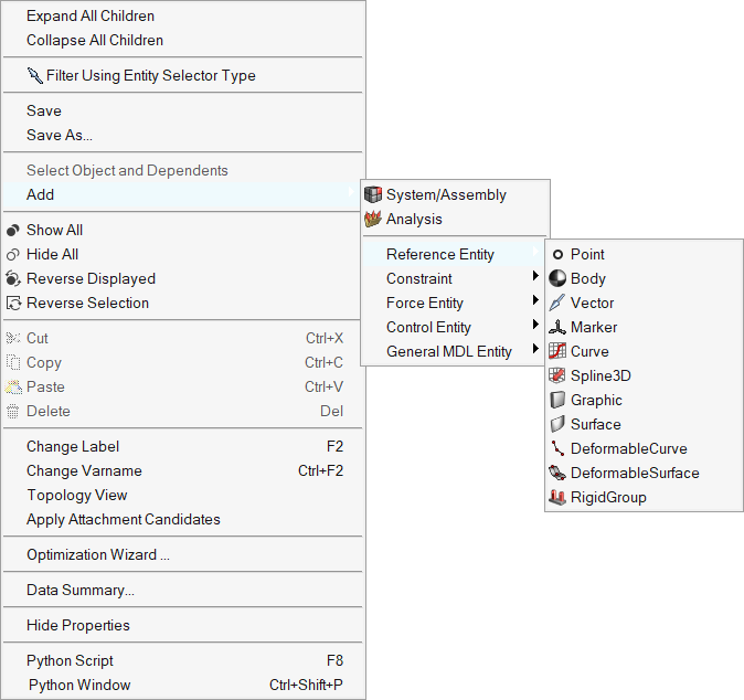

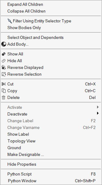

| Add "Entity" | Add "Entity" ダイアログを開きます。ここでは、エンティティをシステムまたはモデル定義に追加することができます。ダイアログの名前は、選択したエンティティタイプによって異なります(Add Body、BodyPair、Add Surfaceなど)。このメニューボタンのアイコンは、追加されるエンティティのタイプを示します。 |
"エンティティ"グループ

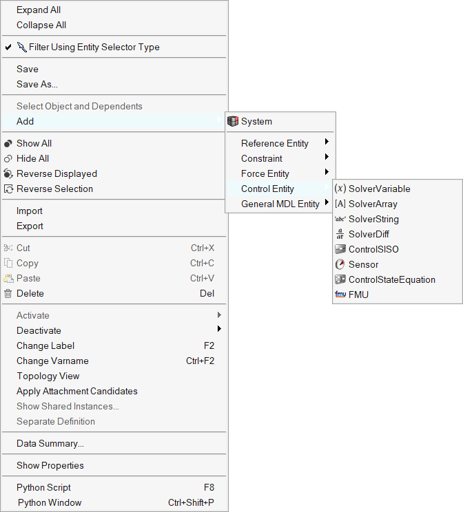

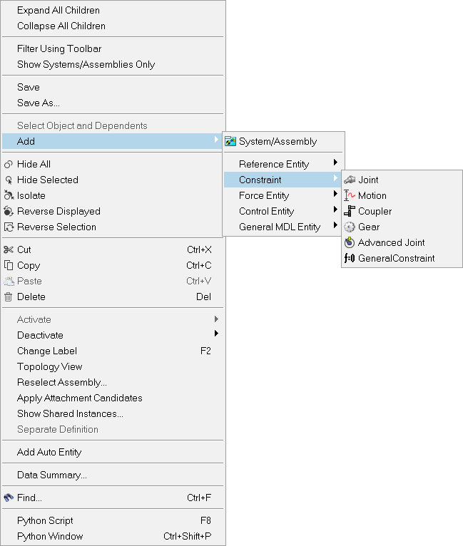

| Add > System/Assembly | Add System/Assemblyダイアログウィザードを開きます。ここでは、新規のシステムまたは新規のアセンブリのいずれかを追加することができます。アセンブリを追加する場合は、Existing Data File、New Data File、Specify Data Fileの3つのオプションが後に提示されます。 |
| Add > System | Add Systemダイアログウィザードを開きます。ここでは、既存のシステムまたはインラインアナリシスに新規のシステムを追加することができます。 |
| Add > Analysis | モデルへの新規アナリシスの追加、アタッチメントの修正、アナリシスの初期条件の設定、およびアナリシスオプションの設定を行います。 |
| Add > ... | モデル、システム、アセンブリまたはアナリシスに、モデリングエンティティを追加します。 トップレベルのAddメニューの下のサブメニューには、以下のものが含まれます: |
| Reference Entity > | 下記を追加できます:
| Constraint > | 下記を追加できます:

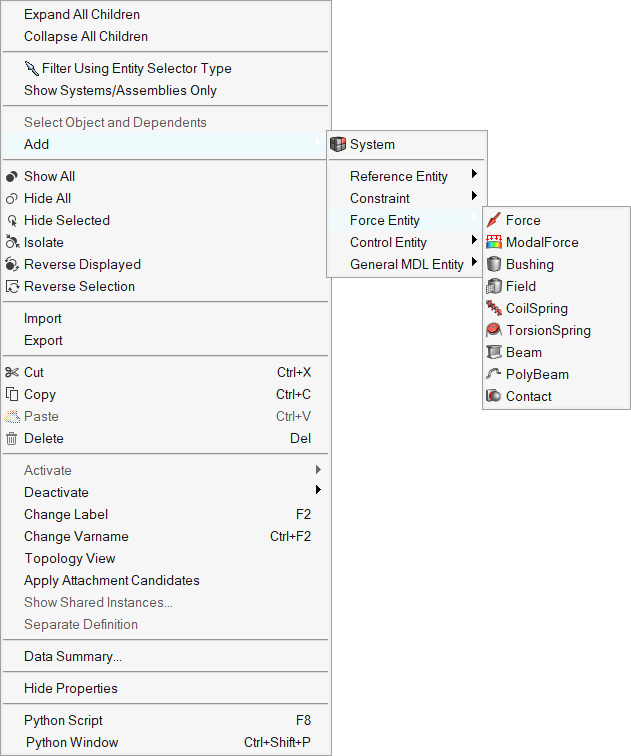

| Force Entity > | 下記を追加できます:
| Control Entity > | 下記を追加できます:

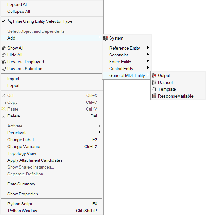

| General MDL Entity > | 下記を追加できます:

| Show All | モデリングウィンドウにあるすべてのオブジェクトを表示します。 | ||
| Hide Selected | モデリングウィンドウで選択したオブジェクトを非表示にします。 | ||
| Isolate | 選択されたオブジェクトのみを表示し、その表示状態をオンにし、他のすべてのエンティティをオフにします。Joint、SpringDampers、Bushing、Force、MarkerをIsolate表示した場合、それらのエンティティに関連するボディも表示されます。 | ||
| Reverse Displayed | モデリングウィンドウで表示されるオブジェクトを反転します。 | ||
| Reverse Selection | 選択されるオブジェクトを反転します。 | ||

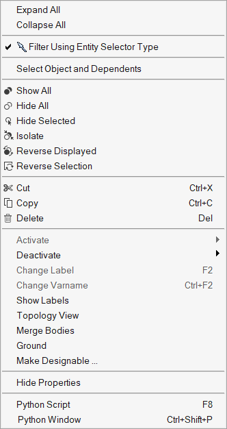

| Merge Bodies | 2つ以上の剛体をマージできます。追加情報についてはボディのマージのトピックをご参照ください。 | ||
| Ground | 選択した剛体の接地状態への変更を可能にします。 |

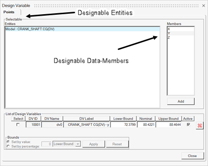

| Make Designable... |

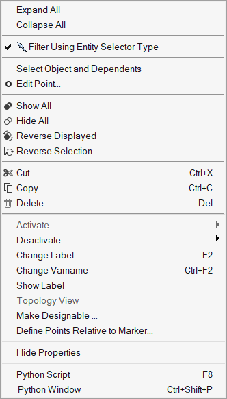

エンティティデータメンバーを設計可能として宣言できます。この設計変数は、最適化ウィザードでMotionSolveを使用した最適化の実行に使用することや、MotionViewモデル(設計可能なFMU)から生成したMotionSolveのFMUのパラメータとして使用することなどができます。詳細については、FMU(Functional Mockup Unit)としたMotionSolveモデルのトピックをご参照ください。現在サポートされているエンティティは、ポイント、ボディ(剛体とポイント質量)、スプリング、ブッシュ、フォース、およびデータセットです。以下に示すDesign Variableダイアログボックスには、コンテキストメニューを呼び出す前に選択したエンティティのタイプに応じて、エンティティの各タイプをフィルタ処理するさまざまなタブが表示されます。 モデルにある既存のポイントを使用して設計変数を追加するには、Pointsタブを選択してからポイントエンティティを選択し、ダイアログの右側から必要なデータメンバーを選択して“Add”ボタンを押します。
| Define Points Relative to Marker... | ブラウザでポイントを右クリックし、ガイドバーを使って、現在選択されているポイントの位置をパラメータ化するために使用するマーカーを選択します。 | ||
