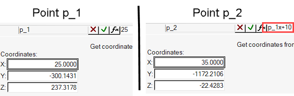

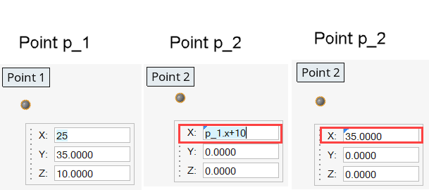

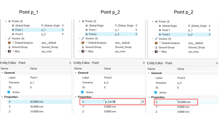

モデルの中で変数名として“p_1”と“p_2”を持つ2つのポイントについて考えます。“p_1”のX位置から+10単位離して“p_2”のX位置をパラメトリックに配置するには、Templexのパラメトリックな式を使用できます。“p_1”の“x”座標のパラメトリック値は、データメンバー“x”であり、式“p_1.x”で指定します。したがって、ポイント1のX位置から+10単位離してポイント“p_2”を配置するには、下の図に示すように、式“p_1.x + 10”を“p_2”のX座標欄に入力します。
図 1. Panel
図 2. エンティティエディター
図 3. モデリングウィンドウ

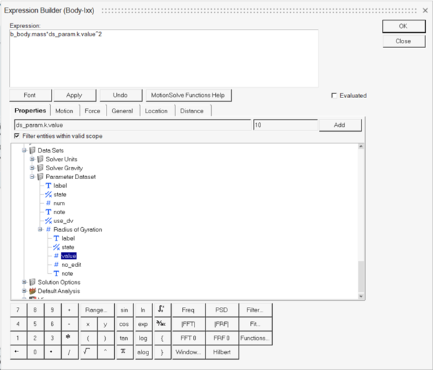

以下の例では、ボディのX軸を中心とした慣性モーメントをパラメータ化するためにExpression Builderを使用します。このパラメトリックな式では、変数名が“b_body”であるボディの重量を、旋回半径を表すデータセット変数“k”(データセット"ds_param"で定義)の2乗で乗算します。重量と旋回半径の実際の値を指定するには、変数名に続けて“.”とデータメンバー名を記述する必要があります。下の例では、ステートメントの“b_body.mass”と“ds_param.k.value”を指定してボディの重量と旋回半径の値を使用しています。
図 4.

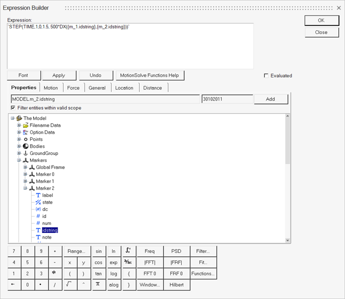

MotionSolve STEP関数を使用して、MotionViewで次の式が作成されます。
`STEP(TIME,1,0,1.5, 500*DX({m_1.idstring},{m_2.idstring}))`図 5.

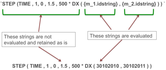

ソルバー関数式の評価ルールに従って、MotionViewでは中括弧に囲まれたTemplex値のみが評価され、関数にある他のテキストはすべて無視されます。この特定のケースでは、MotionViewのパラメトリック変数である“m_1.idstring”と“m_2.idstring”が、“m_1”と“m_2”を変数名とするマーカーエンティティのID(文字列形式)に評価されます。したがって、MotionViewによってMotionSolveの入力デックが作成されると、.xmlファイルに以下の図の式が作成されます(m_1とm_2のマーカーIDがそれぞれ30102010と30102011であるとしています)。
図 6.

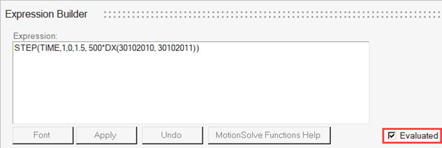

正しいパラメトリック引数がソルバー関数に指定されるようにするには、以下の図に示すように、Evaluatedチェックボックスをアクティブにしてソルバー式を評価します。
図 7.
注: マーカーとその他のMotionSolveエンティティのIDは、モデルをソルバーにエクスポートするか、MotionViewの“Check Model”操作を実行するまで定義されません。したがって、パラメトリックな式をExpression Builderダイアログボックスで評価すると、Expression BuilderのマーカーIDが空白で表示される場合があります。Evaluatedチェックボックスをチェックした場合は、Templexパーサーがソルバー関数(中括弧で囲まれたパラメトリック値と式)にのみ適用されます。式にある他の情報の正しい形式はソルバーに依存することから、MotionViewではチェックされません。例えば、Step関数に“stp”と記述した場合、MotionViewでは、Evaluatedがアクティブになっていてもエラーメッセージが生成されません。一方、MotionSolveでは実行時にエラーが発生します。

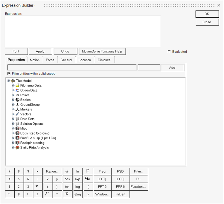

Expression Builderにアクセスするには、パネル
を開いてテキスト欄をクリックし、パネル上部の3つのボタンから
を選択します。
図 8.
Expression Builderの上部のテキストボックスには、編集中の式が含まれています。ボックスの任意の場所にカーソルを挿入して欄に直接入力するか、ダイアログの下部にある数字パッドと頻繁に使用する関数のリストを使用して式を作成します。
ヒント:
- FontボタンをクリックしてFontダイアログを表示します。ここで、式のフォントタイプ、フォントスタイル、およびフォントサイズを選択できます。
- Evaluatedチェックボックスを選択して式を評価します。
ダイアログの中央にあるタブを使用して、他のプロパティ名やソルバー関数にアクセスします。
タブ 説明 Properties Propertiesタブは、式にエンティティの名称とプロパティ名を挿入するために使用されます。リスト内のエンティティまたはプロパティをハイライト表示すると、そのプロパティの変数名がリスト上に直接表示されます。Addボタンをクリックして、テキストボックスの式にプロパティ名を挿入します。 ヒント: Filter entities within valid scopeオプションをクリックすると、関連オプションを絞り込むことによって、同じシステム、アセンブリ、または解析にあるエンティティを容易に選択できます。Motion Motionタブには、変位、速度、および加速度に関連したMotionSolve関数とADAMS関数が用意されています。関数のボタンを押すと、式内の現在のカーソル位置に、その関数が挿入されます。 Force Forceタブには、以下の目的のためにフォースとモーメントの測定を提供するMotionSolve関数とADAMS関数が用意されています。 - フォースが関連付けられたエンティティ(フォース、弾性コネクター、ジョイント、モーションなど)のモデリング
- 2つのマーカー間のすべてのフォース / トルクの合算
General Generalタブには、その他のMotionSolve関数またはADAMS関数が用意されています。 Location LocationタブにはMotionSolveの位置関数が用意されています。これらの関数を使用して、異なる座標フレームにある位置を指定するか、位置属性(ポイントやマーカーなど)を持つ別のエンティティを指定して、グローバルフレームでの位置を見つけることができます。 -
OKをクリックします。
新しい式が、パネル内のテキストボックスに表示されます。
