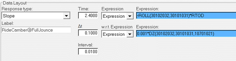

以下の図に示すように、曲線はExpressionを縦軸とし、w.r.t. Expressionを横軸とします。
1. Response type – Slope

上記の例では、ロール位置(Ride Camber)を縦軸、マーカーの相対的なZ方向変位(Full Jounce)を横軸にとった曲線の時間値2.4における傾斜を取得しています。
