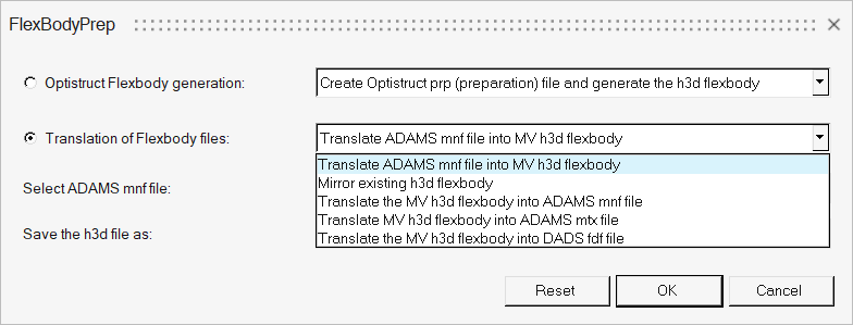

Translation of Flexbody Files
FlexBodyPrepウィザードからTranslation of Flexbody Filesオプションを選択すると、下記のオプションが使用できます:図 1. FlexbodyPrep Wizard – Translation of Flexbody Files
