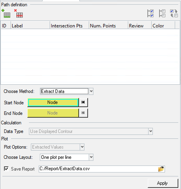

Path definition
ラインの定義を作成、管理することができます。パスは、ラインを追加し、開始節点と終了節点をピックすることにより生成できます。さらに、これらのパスが定義される方法を指定することもできます。以下のトピックでは、データの抽出方法オプションのみに焦点を当てています。ポイントの数やカラーといったパスの特性も、パスが定義された後に設定することが可能です。Intersectionポイントの欄もあります。このオプションにチェックが入っている場合、 HyperViewは自動的に要素のエッジやフェイスとパスの交点でポイントを生成します。Reviewオプションは、パスをモデリングウィンドウで確認するために用意されています。
Pathテーブル / リストによって、所与の荷重ケース / シミュレーションステップにおいてコンター値が抽出されるパスを指定します。パスは、リストに追加、またはリストから削除することが可能です。各列のヘディングをクリックすることで、テーブル / リストをソート(並び替え)することができます。列の見出しを繰り返しクリックすると、昇順と降順が切り替わります。さらに、リスト内のアイテムについて、キーボードショートカットとコンテキストメニューが使用可能です。
注: テーブル / リストで標準のCTRL/SHIFT+クリック機能を使うことによって、複数のパスを選択することができます。
ヒント: Pathテーブル / リスト内のパスを素早く選択 / 選択解除するには、All、None、Reverseボタンを使用します。
Calculation
これはグレーアウトされて“Use Displayed Contour”と表示され、抽出データが表示されたコンターでのみ機能することを示しています。Plot
Plotオプションは“Extracted values”と表示され、グレーアウトされてコンター値を抽出することを示しています。プロットウィンドウのレイアウトも設定できます。さらに、計算をカンマ区切りファイル(.csv)としてエクスポートするオプションも用意されています。コメント

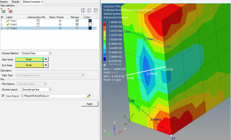

- Extract Dataはソリッド要素でのみサポートされており、任意のコンターデータについて機能します。
- 抽出は、Applyボタンがクリックされたシミュレーションステップで実行されます。したがって、パスが別のステップで定義されていたとしても、適用時には、現在のステップにおける開始節点と終了節点の位置毎に更新されます。
- ポイントの数を定義するか、Intersectionオプションを用いて HyperViewにポイントを生成させることができます。両方のオプションを併用することはできません。
- データの抽出や応力線形化の実行には同じパスを使用することができますが、計算とプロットのオプションが異なることに注意が必要です。また、データ抽出の場合は、座標系で解決されるコンターで値を抽出するのに対し、応力線形化の場合は、ラインで定義された局所座標系で値を抽出し、その値に対して線形化を行います。詳細については、Stress Linearizationをご参照ください。
- 一部のポイントがモデル上にない場合(指定されたトレランス範囲外)、またはソリッド要素上にない場合、抽出は実行されません。
メッセージダイアログに、
デフォルト値の2倍のトレランスが推奨され、表示されるので、それを受け入れるか修正することができます。新しいトレランスで再計算されますが、それでもうまくいかない場合は、新しいトレランス 値で再度メッセージダイアログが表示されます。このプロセスは、適切なトレランスの値が見つかるまで繰り返されます。ただし、ラインによってはトレランス調整だけでは十分でないことがあります。この場合、ラインを再定義する必要があります。"Unable to calculate values for line(s) 1.At least one point lies outside tolerance or is not on 3D elements"と表示され、トレランスの値の調整、またはラインの再定義が必要になります。 - 座標系で解決されるコンター内で、コンターの設定に従って値が抽出されます。
- HyperGraphプロットおよびそれが生成されるHyperViewウィンドウとの間にライブリンクはありません。
- 各ラインについてのレポートは自動的に.csvファイルに付加されます。
