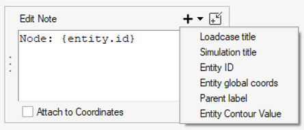

  1. AnnotateツールからNotesツールをクリックします。
    1.
  2. 注釈をダブルクリックして編集します。
  3. インプレイスエディターに式を入力するか、”+”ドロップダウンメニューでよく使用する項目を挿入します。
    2. 注釈インプレイスエディター
  4. 詳細設定が必要な項目の場合、エディターで右上のボタンをクリックすると、フローティングのエンティティエディターダイアログが表示されます。
  5. Textフィールドをクリックすると、注釈テキストエディターが表示されます。

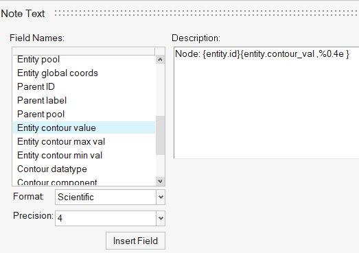

    3. 注釈テキストエディター
  6. 適切な項目を選択し、必要な場合は数値フォーマットと精度を指定して項目を追加します。
  7. ApplyまたはOKをクリックして、変更を確定します。
フィールド名
Field namesドロップダウンメニューでは、Templex関数で使用されるべきフィールドを選択します。使用可能なオプションは、Attach toドロップダウンメニューで選択されている付加のタイプ、および適用されるポスト処理によって異なります。
各フィールド名には、Templex関数が割り当てられます。WindowおよびEntityの付加のタイプに関連したTemplex関数について以下に簡単に説明します。
数値を返すTemplex式の場合、フォーマットと精度はユーザーが制御できます。Insert Fieldをクリックする前に、希望する形式と精度の値を設定するだけで、適切な構文の式が注釈ボックスに挿入されます。
